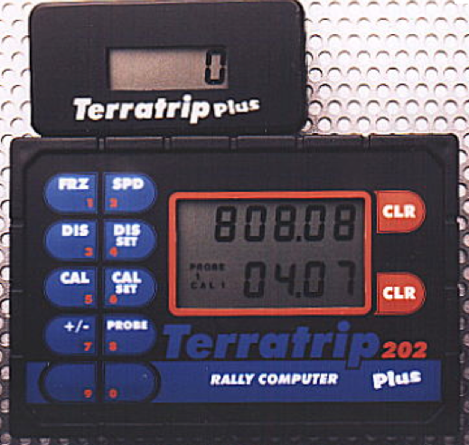

Guy
Re: transformer son GPS en "tripmaster"
Message par Guy »
j-loo a écrit :salut;
excusez ma question de mec très inculte que je suis !!
c'est qoui un tripmaster ??
C'est un compteur qui sert surtout quand on suis un Road Book.
Guy
