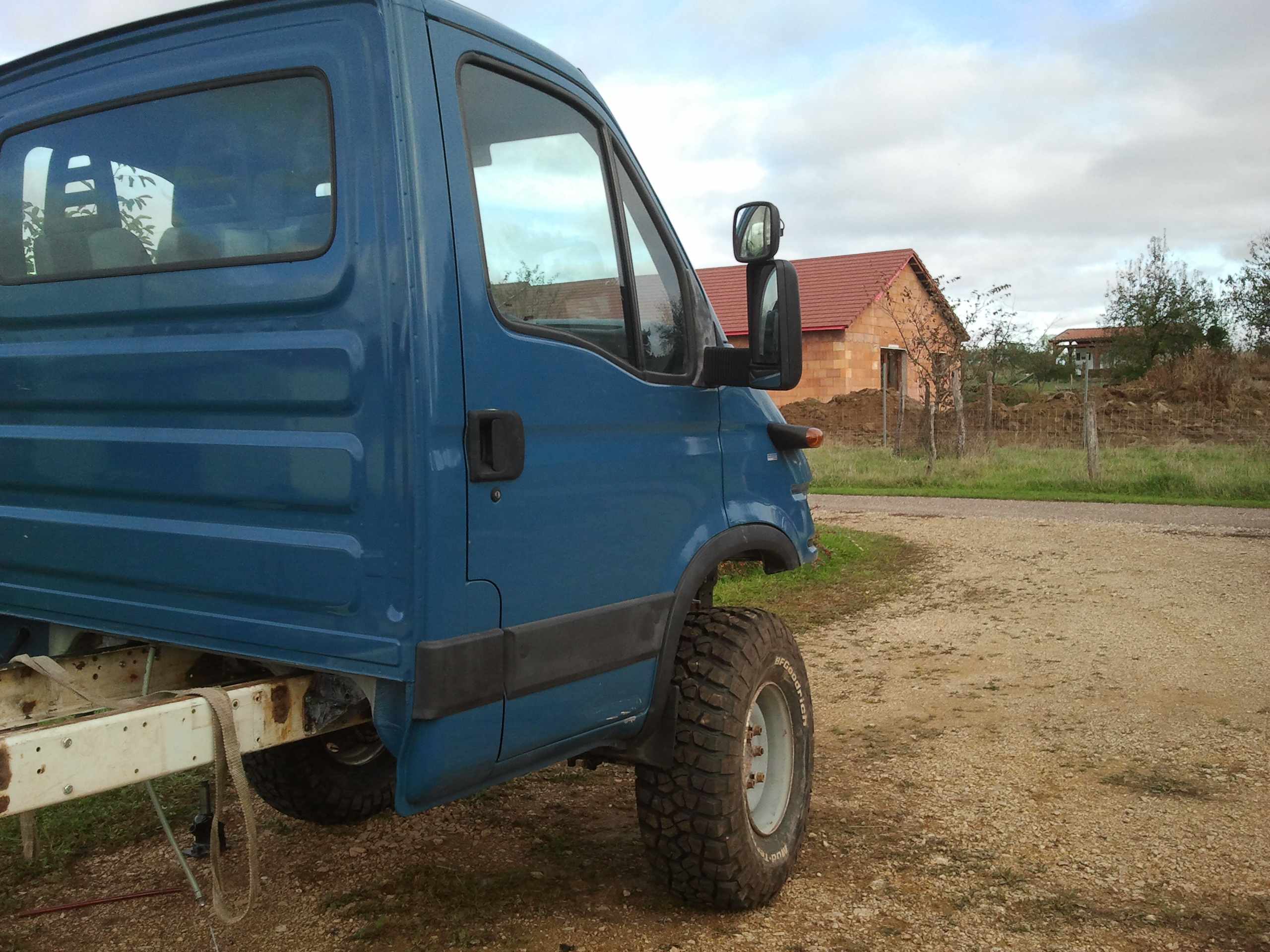

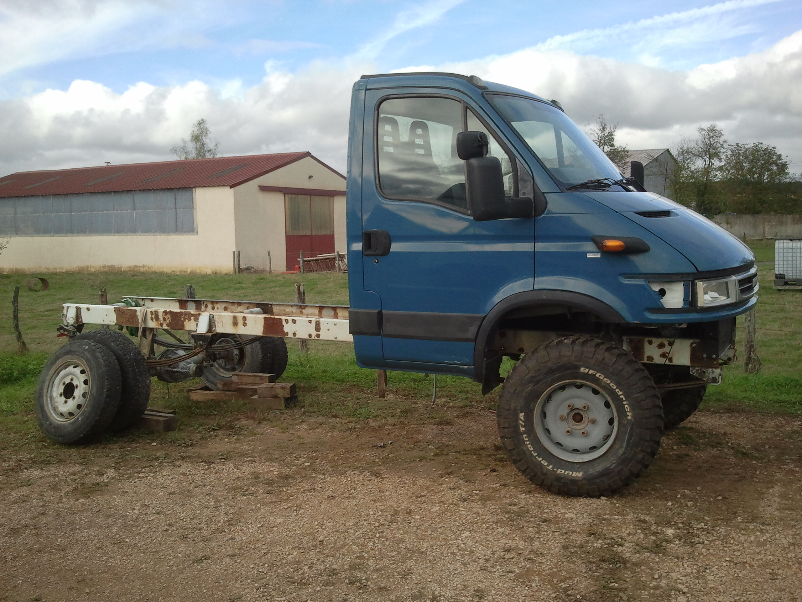

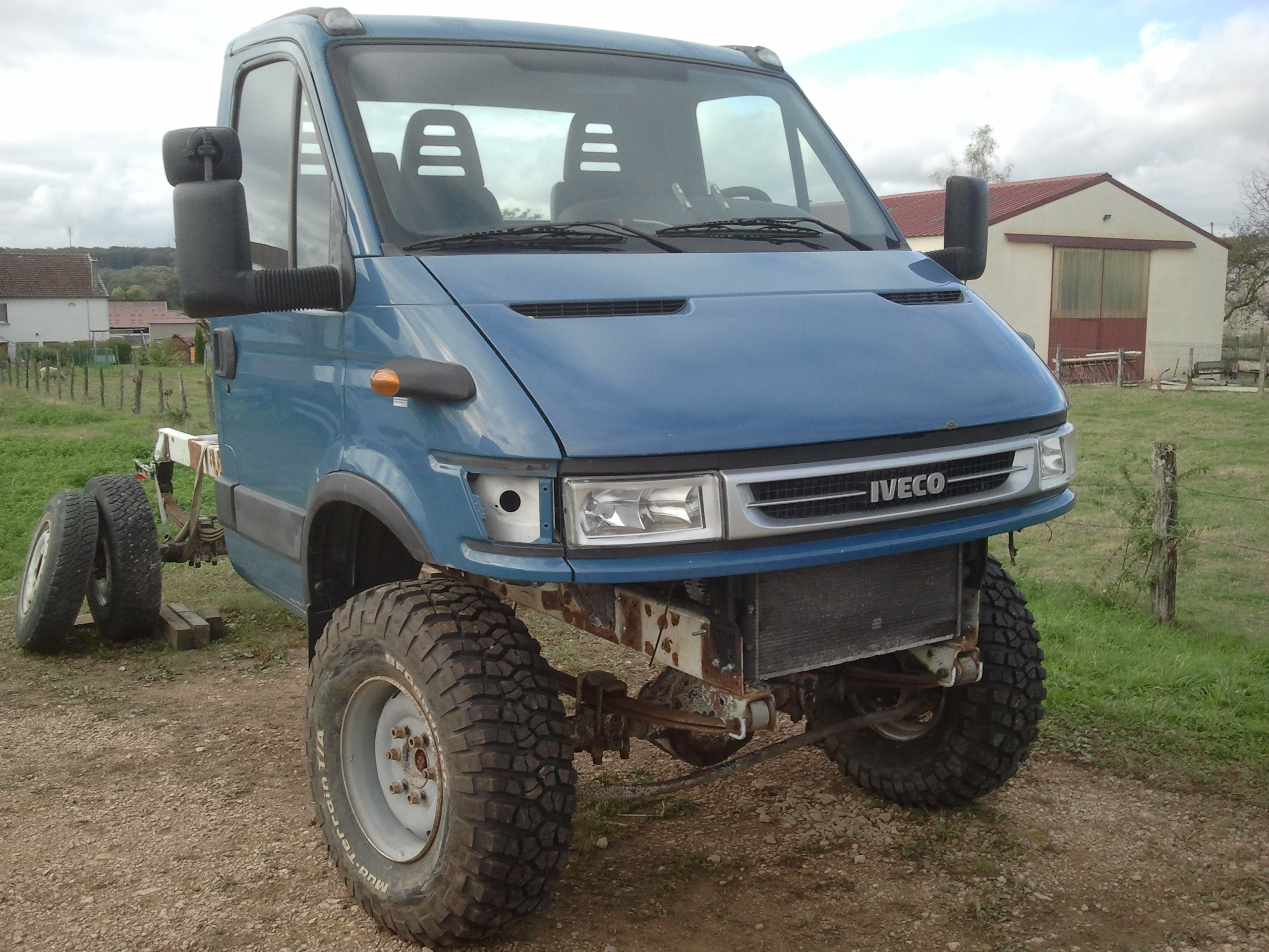

Comme vient de l'ecrire pascal, je suis en train de faire cette modif.
Cela fait maintenant un an que je fais des essais et acheté des châssis que j'ai démontés et parfois revendu en parti.
Mon dernier achat est un deuxiemme scam qui me donne les ponts et le transfert que je monte sur un châssis renault b110 entierement modifié et le tout sera motorisé par un 3l iveco qui fera 200cv .
Le projet est déjà bien avancé, ce we il me reste a adapter le boitier de direction et fixer la boite de transfert.
après redemontage complet et galvanisation à chaud de tout ce qui est possible.
J'espère qu'il roulera pour le printemps :!: :?: :?:
Quelques photos.
