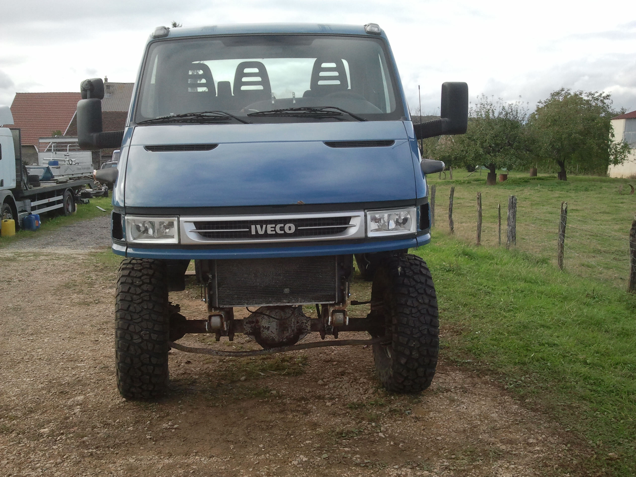

Bonjour à tous.
Comme vient de l'ecrire pascal, je suis en train de faire cette modif.
Cela fait maintenant un an que je fais des essais et acheté des châssis que j'ai démontés et parfois revendu en parti.
Mon dernier achat est un deuxiemme scam qui me donne les ponts et le transfert que je monte sur un châssis renault b110 entierement modifié et le tout sera motorisé par un 3l iveco qui fera 200cv .
Le projet est déjà bien avancé, ce we il me reste a adapter le boitier de direction et fixer la boite de transfert.
après redemontage complet et galvanisation à chaud de tout ce qui est possible.
J'espère qu'il roulera pour le printemps
Quelques photos.
Quelques photos.

Bonjour NH3,
Je dois dire que j'ai cherché sur le forum la présentation de ce projet (pas longtemps) sans la trouver.
Je suis content de voir quelques photos de l'engin!!! Mais par contre je vais avoir mille questions...
Tout d'abord on reconnait bien le châssis renault (blanc et non rouge pourpre des iveco) qui est à mon goût ce qu'il se fait de mieux. Pour avoir couper celui de mon mascott je sais de quoi je parle!!
La première question est bien sûr l'homologation: tu penses le présenter en rti sur quelle base? Car il va falloir avoir une carte grise qui correspondra à un barré rouge et donc à des numéros de châssis. Mon mascott avait également ce numéro dans la cabine, tu penses refrapper à froid les numéros? Toute nouvelle pièce entraînant une modification doit prouver quelle est bien celle du véhicule que tu souhaites homologuer en tant que tel. Tu as les pv de réception de chaque pièce? (comme dans mon cas avec la traverse remorquante du mascott)
Depuis que tu as commencé, tu as contacté un inspecteur de la dreal pour savoir où tu mets les pieds et pour qu'il puisse t'aider à monter le dossier? Si tu le présentes en tant que scam, les as-tu contacté pour obtenir les pièces du rpt?
Je vais arrêter là dans mes questions sinon je vais saturer le forum lol
En tout cas, chapeau pour ce projet!!! J'ai encore plus envie de m'y mettre. Mais je souhaites avant tout, dégrossir un maximum la paperasse avant de me lancer.

Oui la suisse semble plus simple pour ce genre de modif, j'en saurai plus bientôt
Pour le moment j'ai pris seulement des renseignements par telephone et j'ai toujours la même reponse, oui c'est possible, alors on vera bien.
A par le châssis renault, le reste est une copie du nouvel iveco 4x4 ce qui devrai me facilité la chose, bien sur je ne vais pas leurs dire l'origne, d’ailleurs il ressemble à un châssis iveco mais pour 6.5t.
Bonne chance pour ton projet.
Raphael.
Raphael.
