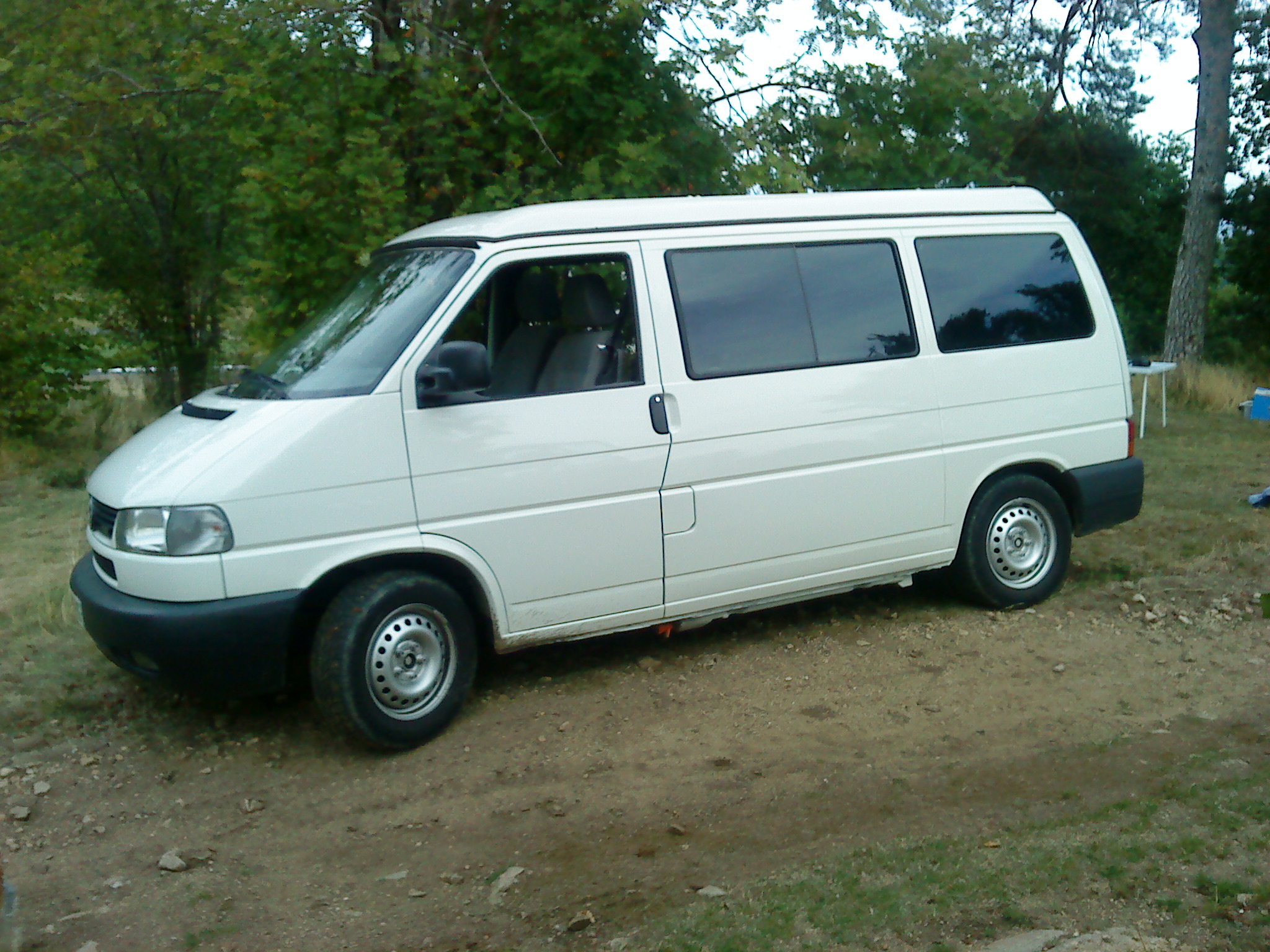

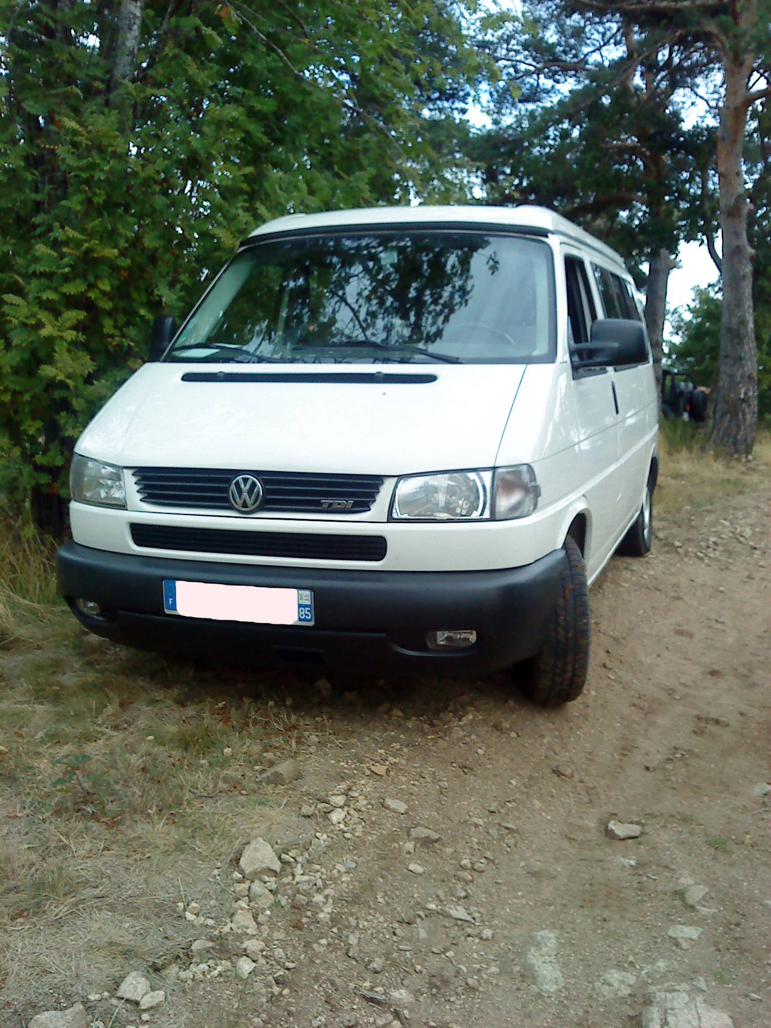

Mon nouveau jouet est dans le garage. Après moultes réflexions, j'ai renoncé aux Bremach, Pinz, B90, Iveco et autres hardis franchisseurs ( J'ai oublié personne j'espère :mrgreen: ) pour prendre ce qui est le plus adapté à mon utilisation voyage la route, la route et des pistes ( pas assez ). Adieu donc les montées infernales et les marches de fou!.
Carte d'identité:
T4 syncro, 130Cv, blocage de diff arrière 14900km année 04/2003.
Quelques travaux à faire: remplacement de la toile de la chambre + 1 rotule inférieure. Dépose du réservoir d'eaux usées qui me fait perdre 10 cm de garde au sol.
Puis montage de ressorts, amortisseurs et pneus comme le montre Hippo sur son post. J'hésite entre le kit seikel ou à tout prendre en pièces détachées chez VW.
Deux photos prises lors de la sortie dominicale (J'ai rien cassé, juste un peu touché).
