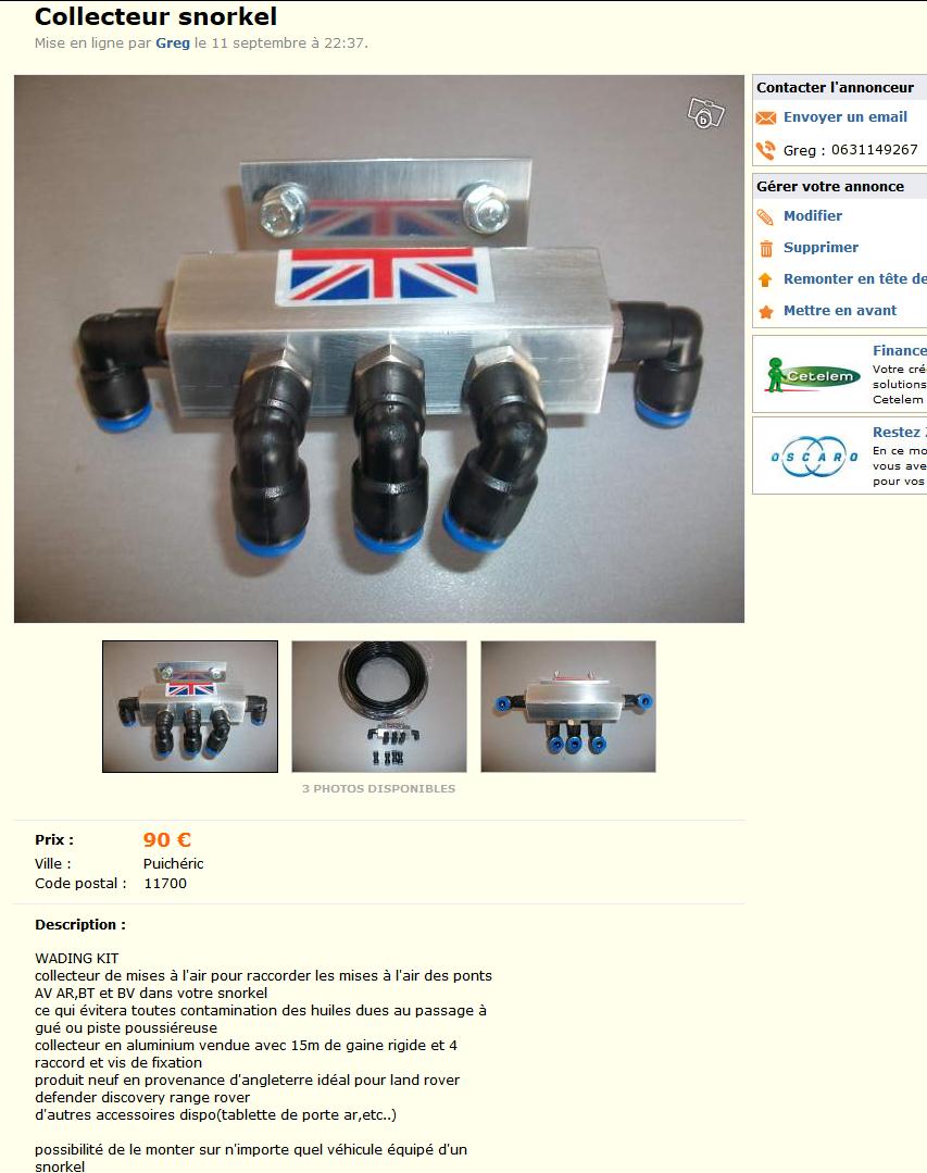

tandem03 a écrit : - de l'eau est entrée dans le pont avant (par où ?), alors que les reniflards sont ok et étanches (donc, belle mayonnaise...)
Pour les lames de suspension, apparemment elles ne se détaillent, il faut acheter le paquet de 4 lames.
Michel
Salut Michel,
Pour les ponts il y a ça ( enfin là, c'est un peu tard ...)
Pour les lames, perso je changerai les paquets entier.

curieux ton histoire de mayo dans le pont... c'est heureux que tu t'en sois rendu compte du moins.
tes tuyaux seraient peut être plus bas que les 1m20 de la dite riviere ... :roll:
