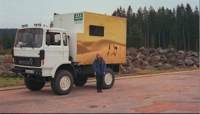

jeep-fr
- Bricoleur
- Messages : 202
- Enregistré le : 20 oct. 2009 22:51
Re: Recherche photos TRM 2000 avec shelter
Entre 0 et 1m de dépassement sur l'arrière, pas besoin de signalisation complémentaire.
Entre 1m et 3m rajout de signalisation complémentaire obligatoire.
Un shelter de 4000 irait sur ton 2000, mais après niveau porte à faux ça va faire beaucoup comme l'a dit J-loo.
Ensuite à mon avis ça va aussi coincer niveau poids. Le shelter à vide doit faire moins de 2T, mais une fois amménagé ... Ouille!
J'en ai un chez moi qui me sert en bureau, quand je l'ai rentré je n'arrivais pas à le prendre en bout de grue! Obligé de travailler en rapproché... C'est lourd!

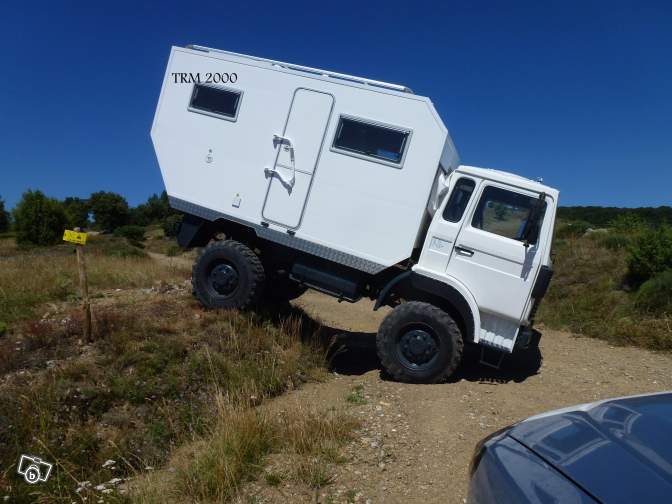

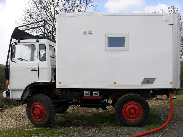

phil666
- Fantôme
- Messages : 242
- Enregistré le : 31 août 2012 22:52
http://www.leboncoin.fr/utilitaires/370 ... tm?ca=13_s
regarde la photo du blanc dans l'annonce une cellule comme ça me botte bien aussi

nono le pirate
- Outilleur
- Messages : 42
- Enregistré le : 23 avr. 2009 19:55
salut .En effet le trm blanc est super si j'avais le temp et l'atelier pour,moi aussi je ferai un pent coupé a l'arriere et une porte laterale.
Pour ce qui est du comportement tt il grimpe de partout certe il a pas de débatement pour les croisements de pont mais s'en sort bien.Quand au dévers j'ai jamais tenté le diable.C'est pas un suzuki q'uon remet sur les roues avec 2 gars.mon but n'est pas de trialiser mais d'aller la ou les autres vont pas.
