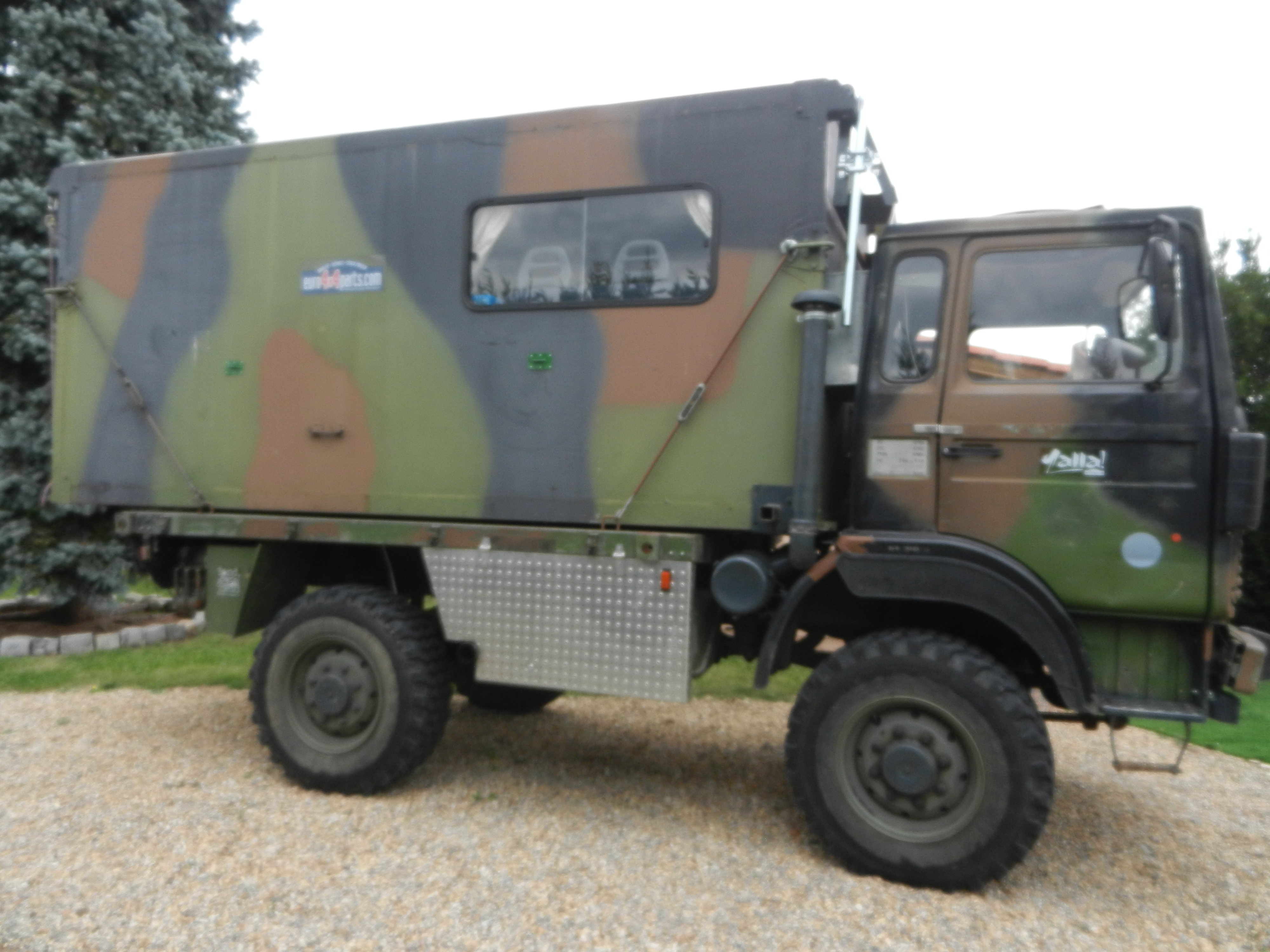

nono le pirate
Outilleur
Outilleur
Messages : 42
Enregistré le : 23 avr. 2009 19:55
Re: Recherche photos TRM 2000 avec shelter
Message par nono le pirate »
Salut phil666.
Il a fallut qu'il pleuve des cordes pour me mettre à l'ordi.Quand j'ai acheté le shelter à Traban,je me suis fait peser à une carrière,résultat 5t580,shelter vide.Il faut savoir que pour mettre le shelter j'ai enlevé les 2 ridelles latérales,la porte arrière et avant,les 4 angles le support de roue de secours+arceaux+bâche etc....Donc il reste bien +que 600kg de charge utile.

voilà la bête
voilà la bête
phil666
Fantôme
Fantôme
Messages : 243
Enregistré le : 31 août 2012 22:52
Message par phil666 »
salut Nono,
belle béte que tu as la dit moi comment se comporte t'il en tout terrain?
aurai tu des photos de ton amenagement?
merci d'avance Phil
