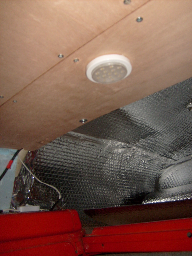

Bonsoir a tous
pour ma part, j'ai acheté sur ebay des ampoules de phares de voiture à led (type H4), que j'ai installé dans une applique genre "applique étanche" (je ferais une photo).
Ça éclaire super bien, mais je n'ai pas de recul sur la longévité. Je compte procéder de la même manière avec un plafonnier mural pour la partie repas. J'ai ainsi les avantages d'un éclairage multidirectionnel, puissant, de faible conso, et en principe d'une bonne longévité.
Et compléter avec 4 spots à led (Ikea) que je vais inclure dans les étagères hautes pour éclairer le plan de travail.

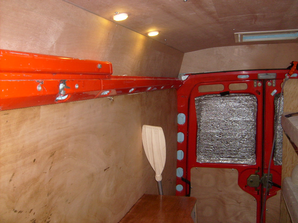

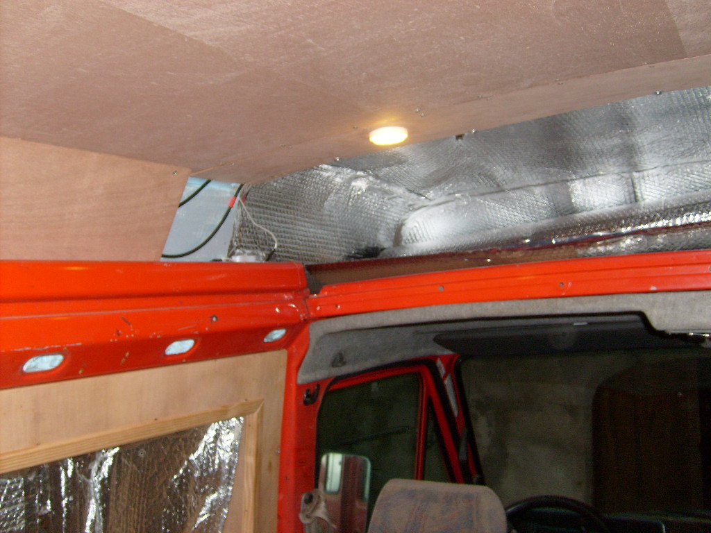

je viens de commander 2 plafonniers à led en 24v pour les têtes de lit... je te dirai ce que j'en pense.
J'ai fait le choix des fluo compactes en 24v pour le reste du cam, j'en suis tout à fait satisfait, éclairage puissant et économique, on y voit mieux qu'en plein jour !!
ça bouffe rien, culot E27, la seule difficulté a été de trouver des appliques où l'on peut monter ces ampoules (longueur).
J'ai 2x15w (entrée + SdB) et 3x25w (carré, cuisine et soute). Conso (entre 0.6 et 1A chaque) en étant tout éclairé: 4.2A, sous 24v (ce qui sera rarement le cas).
http://www.energiedouce.com/eclairage-f ... t-e27.html
edit: hier, montage d'un fluo...
p'tin ça marche pas grrr
je teste... ooouups
inversion de polarité !! (quel c*n je fais...), je reconnecte (proprement cette fois
) et hop, ça marche !! donc les ampoules sont "protégées" en cas d'inversion de polarité !!
