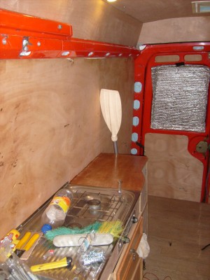

Bonsoir a tous
pour ma part, j'ai acheté sur ebay des ampoules de phares de voiture à led (type H4), que j'ai installé dans une applique genre "applique étanche" (je ferais une photo).
Ça éclaire super bien, mais je n'ai pas de recul sur la longévité. Je compte procéder de la même manière avec un plafonnier mural pour la partie repas. J'ai ainsi les avantages d'un éclairage multidirectionnel, puissant, de faible conso, et en principe d'une bonne longévité.
Et compléter avec 4 spots à led (Ikea) que je vais inclure dans les étagères hautes pour éclairer le plan de travail.
