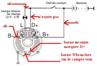

voila le schéma de mon alternateur, effectivement j'ai remarqué que la borne inconnu était marquée D+
pour info je n'ai rien changé sur la poulie de l'alternateur, l'alternateur a été acheté avec le moteur (déjà monté) la seul modif est sur le tableau de bord car d'origine il était équipé d'un compte tour à câble. j'ai démonté mon compte tour d'un M170 d'occasion
tu marque sur ton schéma que la lampe témoin est en 12V ? je suis surpris de voir un camion équipé d'une ampoule 12V ou alors mon branchement est faux et je doit mettre mon témoin sur la borne W qui me délivre 12V ?
Pour ce qui concerne la borne B- elle est branché sur le bloc moteur par une tresse
pour ce qui concerne le voltage de l'alternateur il me semble qu'il ne doit pas dépassé la zone rouge car cela signifie qu'il charge trop à ma connaissance ?
pour ce qui concerne le compte tour comment doit je faire pour regler mon problème ?

Messages : 3321
Re: problème Alternateur
Message par Bruno Jordan »
J'ai pas trouvé de schéma d'alternateur 24v sur internet, c'est pour cela que c'est un 12v.
Mais le principe est le même.
Si tes batteries sont partiellement déchargées il est possible que l'aiguille aille dans le rouge du vumètre puis redescende une fois chargées, car l'alternateur va débiter au max.
La puissance de l’ampoule du témoin de charge est importante car elle détermine le courant d’excitation.
De toute façon si la tension de charge ne dépasse pas 28v c'est bon.
Pour le compte tour je ne sais pas essayer avec un autre.
