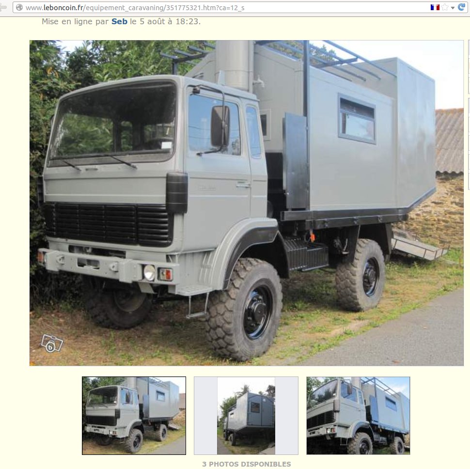

C'est sur une base de shelter de J5/C25

Je me disais il est pas cher ... mais c'est juste la cellulePrix : 2 800 €
Ville : Angers
Code postal : 49000
Description :
Vends cellule de vie pour TRM2000 à aménager à sa convenance.;
Equipé d'un chauffage webasto, électricité, éclairage, groupe électrogène, très bien isolée.
Poids 1000 Kgs
Me contacter par téléphone.
Pis pour la replacer sur qq chose sans depasser le BR (barré rouge) et avec cette angle de sortie ... hum hum pas évident
Mr P4

A ranger avec la cellule chalet en bois....

vu par steve ces jours ci:
viewtopic.php?f=11&t=7269&p=89393#p89393
il manque une barre anti encastrement au droit du bout de la cellule.
et des feux de signalisation sur celle ci ou a proximité.
je ne pense pas qu'un porte à faux aussi important soit légal avec les feux si loin dessous
en fait c'est assez souvent qu'on voit des montages du genre, pour contourner les limites du barré rouge et ne pas toucher au châssis.
en partant du principe que le biseau d'angle de sortie ne fasse pas partie du carrossage.
mais pour le coup même en supposant la cellule comme étant du matériel transporté, il n'est pas légal de faire autant de dépassement sans quelques principes de sécurité de base pour ne pas que le gars qui arrive derriere se fasse décapiter propre et net
j'y réfléchit justement par ce que je ferais bien un iveco rallongé... donc je suis obligé de penser a ces contraintes.
sans être un spécialiste de la question je pense qu'il y a au moins 2 problèmes avec ce montage:jojosv a écrit :Euhhh, c'est reglementaire ca ??
jojosv
Re: une cellule pour le moins...atypique
C'est justement les problèmes que j'ai cru voir aussi.....

et à mon avis il s'est fait refoulé à la Dreal c'est pour ça qu'il la vend

On dirai surtout une synthèse de tout ce qu'on cherche a éviter :fiche une hauteur de fou, un porte à faux de taré, une esthétique a en faire pâlir Picasso, .....

tu serais heureux en suisse....c'est légal
plus sérieusement, concernant la hauteur en fait il ne me semble pas que la partie arriere soit plus haute que le hors tout déjà donné par la partie avant de la cellule en toiture...dont on ne voit pas le faitage vu de coté en contre plongée.
moi j'aime bien le coté atypique quand même. j'aime bien les gens qui osent l'improbable pourr sortir des schema classiques...
des fois ça confirme que la regle générale est la meilleur...et des fois le contraire.
mais bien-sûr le plus souvent c'est dicté par ce qu'on a sous la main et qu'on essaie d'agencer au mieux sans faire trop de complications.

Si elle n'est pas considéré comme une carrosserie mais simplement comme une "charge", en France on peut faire dépasser une charge à l'arrière de 0m jusqu'a 1m sans siglalisation complémentaire et de 1m jusqu'à 3m avec siglalisation complémentaire (feux rapportés, gyrophares, plot fluo, etc ...).
Bref, la il dépasse...

Elle est en vente depuis au moins 2 ans clle là, mais je trouve ça sympa, avec une autre couleur.
Ivéco 3CCartier 55 17
- Messages : 21502
c'est vrai qu'il a joué sur le clin d'oeil ...mais plus discret a la couleur du véhicule ça pourrait être sympa aussi.

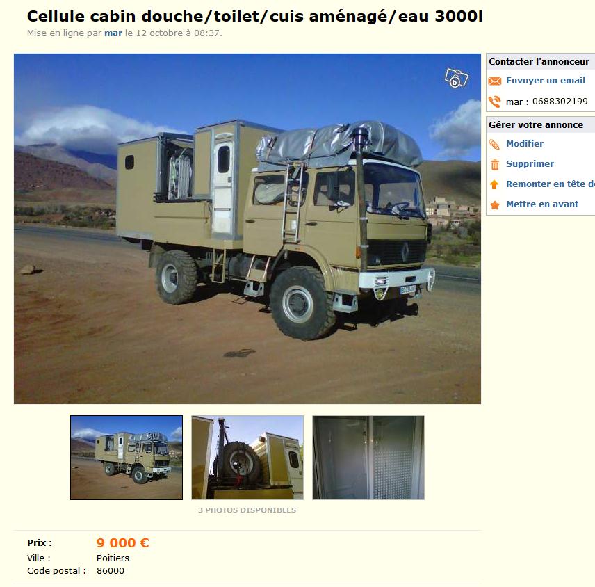

- Messages : 3857
Cellules Atypiques !
Une autre
http://www.leboncoin.fr/equipement_cara ... tm?ca=22_s
Description :
Cellule aménagée avec deux cabinets douche /toilette ou un cabinet douche /tiolette avec trois couchages, une cuisine aménagée avec production d'eau chaude gaz, plaque de cuisson 4 feux et frigo à compression.
Incorporée reserve d'eau de 3000l+rangement galerie avec treuil pour roue de secours.
Adaptée pour camions 4X4 ou non car cellule sur trois points avec balancier et silents-bloc mais peut être utilisée en emplacement fixe également.
La cellule est en deux blocs séparables et peut-être modifiable, structure étudiée et montée avec visserie inox et matériel de qualité pour une utilisation intensive tout terrain.
Etat proche du neuf.Prix du neuf 20000 euros vendu 9000
Attention la cellule est à vendre sans camion.
Oliv'
Description :
Oliv'
