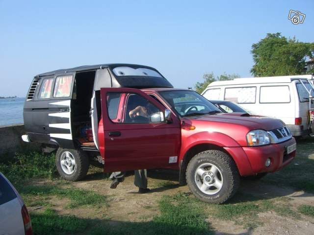

Euhhh, c'est reglementaire ca ??

Je me disais il est pas cher ... mais c'est juste la cellule :?
Pis pour la replacer sur qq chose sans depasser le BR (barré rouge) et avec cette angle de sortie ... hum hum pas évident

vu par steve ces jours ci:
viewtopic.php?f=11&t=7269&p=89393#p89393
jojosv a écrit :Euhhh, c'est reglementaire ca ??
sans être un spécialiste de la question je pense qu'il y a au moins 2 problèmes avec ce montage:
il manque une barre anti encastrement au droit du bout de la cellule.
et des feux de signalisation sur celle ci ou a proximité.
je ne pense pas qu'un porte à faux aussi important soit légal avec les feux si loin dessous :roll:
en fait c'est assez souvent qu'on voit des montages du genre, pour contourner les limites du barré rouge et ne pas toucher au châssis.
en partant du principe que le biseau d'angle de sortie ne fasse pas partie du carrossage.
mais pour le coup même en supposant la cellule comme étant du matériel transporté, il n'est pas légal de faire autant de dépassement sans quelques principes de sécurité de base pour ne pas que le gars qui arrive derriere se fasse décapiter propre et net :roll:

C'est justement les problèmes que j'ai cru voir aussi..... :shock:

et à mon avis il s'est fait refoulé à la Dreal c'est pour ça qu'il la vend :lol:

On dirai surtout une synthèse de tout ce qu'on cherche a éviter :fiche une hauteur de fou, un porte à faux de taré, une esthétique a en faire pâlir Picasso, .....

Boa, la pergola est déjà prête, y'a plus qu'a planter la vigne :lol: :lol:

plus sérieusement, concernant la hauteur en fait il ne me semble pas que la partie arriere soit plus haute que le hors tout déjà donné par la partie avant de la cellule en toiture...dont on ne voit pas le faitage vu de coté en contre plongée.
moi j'aime bien le coté atypique quand même. j'aime bien les gens qui osent l'improbable pourr sortir des schema classiques...
des fois ça confirme que la regle générale est la meilleur...et des fois le contraire.
mais bien-sûr le plus souvent c'est dicté par ce qu'on a sous la main et qu'on essaie d'agencer au mieux sans faire trop de complications.

Si elle n'est pas considéré comme une carrosserie mais simplement comme une "charge", en France on peut faire dépasser une charge à l'arrière de 0m jusqu'a 1m sans siglalisation complémentaire et de 1m jusqu'à 3m avec siglalisation complémentaire (feux rapportés, gyrophares, plot fluo, etc ...).
Bref, la il dépasse...
