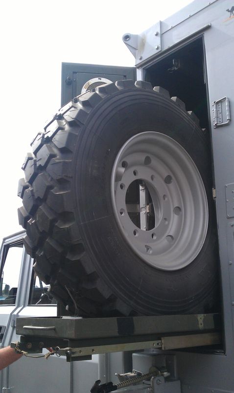

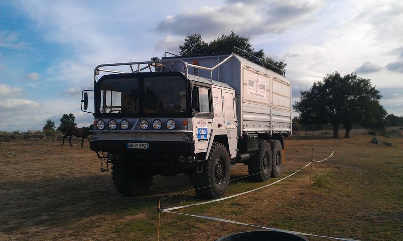

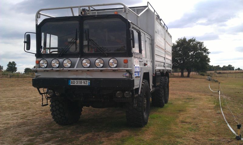

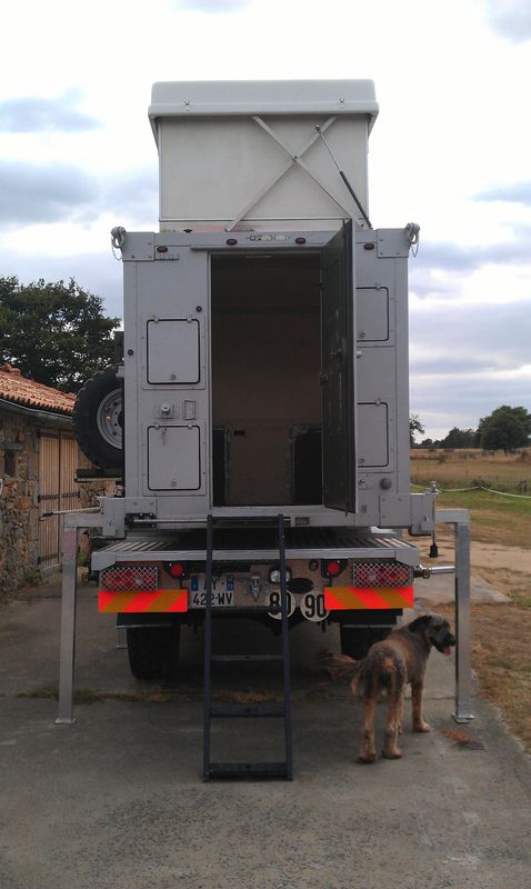

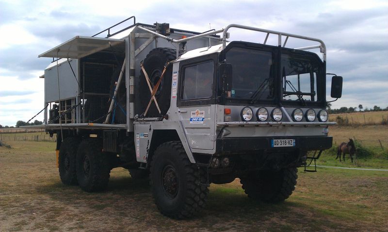

Je suis passé voir Stéphane,... Et je suis allé de surprise en surprise...
- Fichiers joints

Simplement, j'ai constaté que les KAT étaient très souvent les véhicules les plus représentés sur des compétitions comme le Breslau. Maintenant que j'ai conduit celui de Stéphane, je peux dire que ce camion (6x6) est confortable (ressorts hélicoïdaux) et agréable à conduire. Il dispose de très bonne aptitude en TT, ce qui est son point fort, et garde un très bon comportement sur route même à 120km/h (sans modif !). Si je le compare aujourd'hui à un camion construit à la même époque en France (comparatif prix performance sur l'offre actuelle) je pense qu'il se place largement devant. Il s'agit d'une appréciation personnelle,... et n'engage que moi. Je ne me prononce pas sur la consommation (V8 320cv) ! Mais je pense que le mieux c'est de parvenir à en avoir un pour le prochain rassemblement et on en rediscute tranquillement !

Un bien heureux ce Stéphane.
Mais c'est quel Stéphane siouplait
Superbe engin que ce Kat sur lequel on lorgne depuis pas mal de temps.....malgré sa conso
Une petite question......Il est en CGC ?
