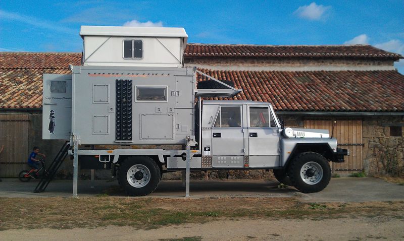

PROJET CAMION CAMPING CAR TOUT-TERRAIN
L’idée originelle :
Voyager sans limites et sans contraintes (ou presque) en famille… bref rien de neuf quoi !
Les contraintes (ce que l’on m'impose) :
Famille = 2 adultes et 3 enfants,
Réglementation = Code de la route, normes d’aménagement, CT, la notice descriptive du camion,
Les impératifs (ce que je m’impose, et ce que j’essaierai de tenir) :
Type de véhicule = BRIMONT ETR R4 206 4 roues motrices et directrices MIDR 06.02.12 171cv,
Cellule = Aménagée et amovible avec la possibilité de l’installer sur une remorque (3,5t ?) pour en faire une caravane (pour madame),
et si cela est encore possible, faire en sorte que l'ensemble soit conteneurisable (pour les expéditions en bateau) !
Pour le moment, je suis à la recherche d'une cellule 3,5m x 2,3m x 2,2m... faut bien commencer par quelque chose !
Voilà, l'idée est là maintenant, y a qu'a ... !
Voilà le gros... j'en suis pour le moment à la préparation du passage du CT !
