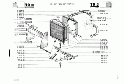

Voici ce que j'ai trouvé pour moteur essence.Nigann a écrit :Je ne trouve pas sur le net une belle photo des carlostat sur moteur 817 je sais qu'il y en a un mais je ne sais même pas ou il ce trouve...il me faudrai une ame charitable pour m'orienter la dessus
Merci!
Le calorstat semble placé dans le gros tube, à l'entrée du radiateur, en haut.

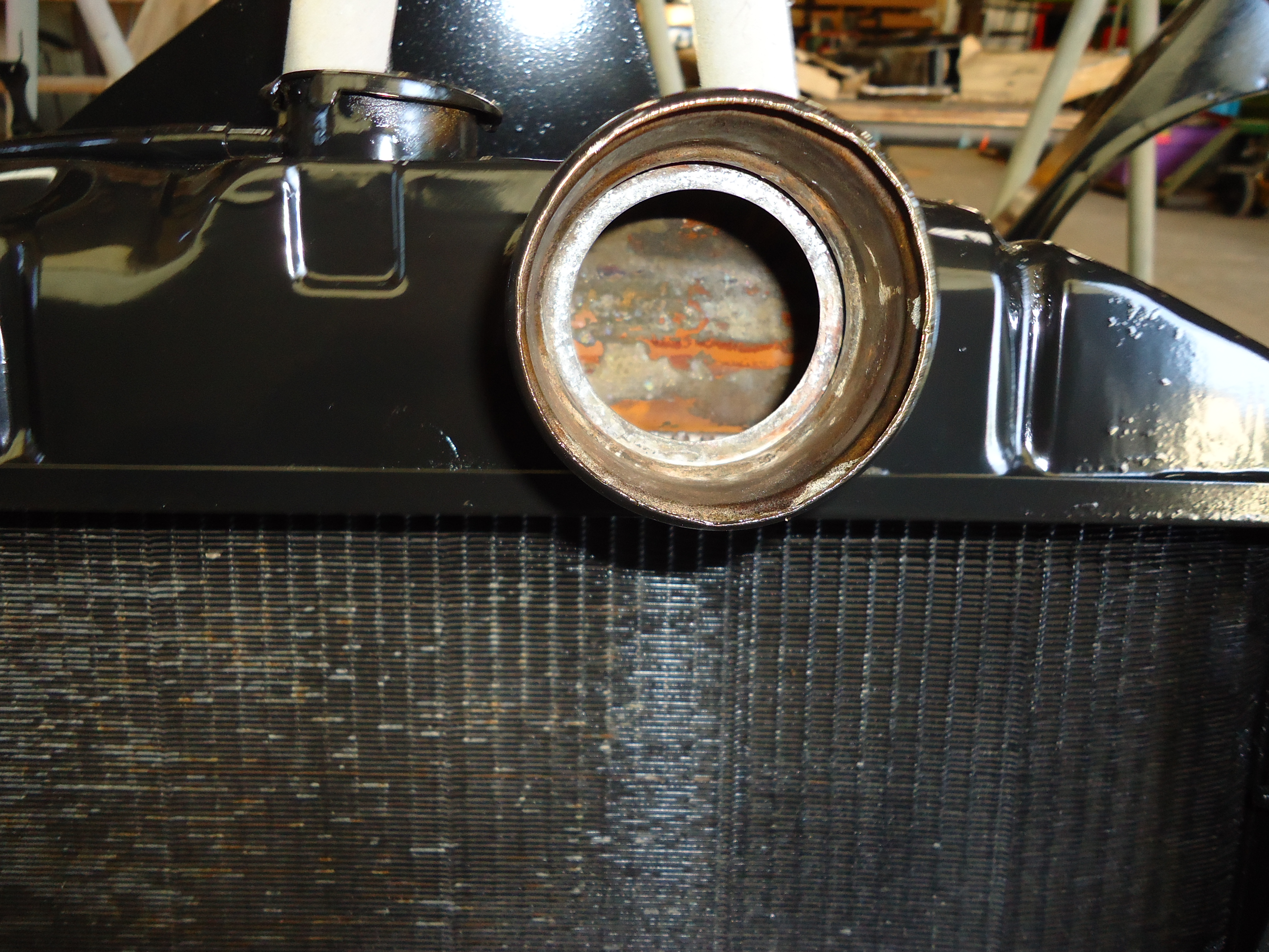

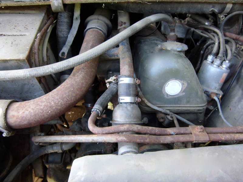

Il y a deux montages sur le 817 essence :
Il y a le premier montage donné par denis :
Le thermostat se loge au niveau du raccordement de la durite supérieur sur le radiateur. Tu ne le vois pas et effectivement il est dans la durite.
D'ailleurs, le manchon du radiateur a un très gros diamètre.
Et il y a le deuxième montage, c'est un boitier qui s'intercale entre la pipe d'eau sur la culasse et le radiateur. La durite supérieur de radiateur a un diamètre plus faible, identique à celui de la durite inférieur.

oui effectivement j'avais un boitier de ce genre sur mon jn mais plus gros que celui là il me semble et avec des branchement différents...Mr P4 a écrit :On trouve ca sur les Renault Saviem séries S/JN/JP me semble
- Messages : 5902
Re: carlostat sur moteur 817
Tiens, par hasard en regardant des photos d'unimog je suis tombé sur une vue du calorstat d'un 404, on dirait aussi le même modèle :
