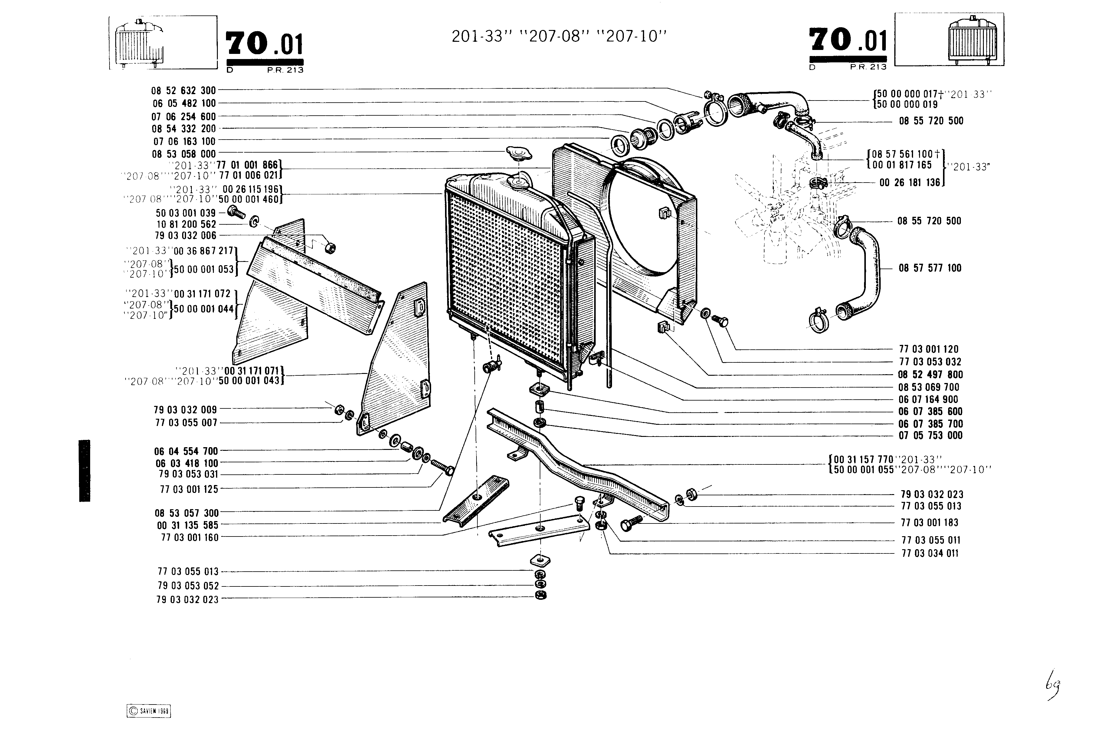

Je ne trouve pas sur le net une belle photo des carlostat sur moteur 817 je sais qu'il y en a un mais je ne sais même pas ou il ce trouve...il me faudrai une ame charitable pour m'orienter la dessus

Voici ce que j'ai trouvé pour moteur essence.Nigann a écrit :Je ne trouve pas sur le net une belle photo des carlostat sur moteur 817 je sais qu'il y en a un mais je ne sais même pas ou il ce trouve...il me faudrai une ame charitable pour m'orienter la dessus
Merci!
Le calorstat semble placé dans le gros tube, à l'entrée du radiateur, en haut.

Il y a deux montages sur le 817 essence :
Il y a le premier montage donné par denis :
Le thermostat se loge au niveau du raccordement de la durite supérieur sur le radiateur. Tu ne le vois pas et effectivement il est dans la durite.
D'ailleurs, le manchon du radiateur a un très gros diamètre.
Et il y a le deuxième montage, c'est un boitier qui s'intercale entre la pipe d'eau sur la culasse et le radiateur. La durite supérieur de radiateur a un diamètre plus faible, identique à celui de la durite inférieur.
Par contre, si quelqu'un à un thermostat comme celui qui est dans la durite ( montage de denis ),je suis preneur. J'ai contacté alain brink et il n'en a plus

On en parlait avec sylvain au dernier petit gros.
En fait, les tp3 en châssis cabine comme le miens n'ont pas les mêmes radiateurs que les tp3 fourgon.
Ils sont plus grand sur les châssis cabine ( plus haut surtout ).
Sur les photos de cette annonce, on voit bien qu'il a le boitier thermostat 2 ème montage ( et c'est un châssis cabine ) .
http://www.leboncoin.fr/utilitaires/289 ... tm?ca=12_s
