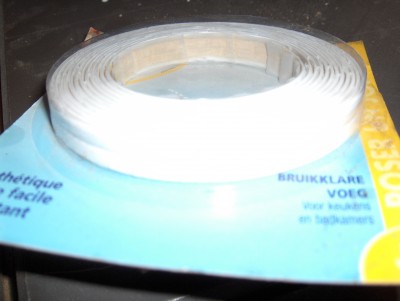

bonjour
j'avais fait le raccordement de différents panneaux ( plafond avec les retombées , flancs latéraux et arrière .... ) en mettant comme couvre-joint un produit vendu chez CASTO pour faire les joints de baignoire , c'est une bande adhésive facile à plier en deux dans le sens de la longueur parce que le pli est déjà marqué
cette bande permet de faire un travail très propre mais elle présente le gros inconvénient de s'allonger et de se décoller avec la chaleur
j'ai tenté de mettre une colle plus forte , mais la dilatation la fait se décoller tout de même , il faut trouver autre chose
ce n'est pas facile car les angles ont des valeurs quelconques et les lignes de joint ne sont pas parfaites
si quelqu'un a une idée ?

hello
ça se vend en rouleaux en différentes largeurs mais le principe est toujours le même , le pliage central est préparé et l'angle s'adaptera

comme tu peux le voir , c'est très propre , l'ennui c'est qu'avec la température il se dilate , s'allonge et se décolle par endroits
à la longue il finit même par rester décollé quand il a refroidi
je ne vois pas par quoi le remplacer

par contre , je me demande si en posant ce même matériau en extension ( à froid )et en bloquant les extrèmités est-ce que cet allongement forcé ne se compenserait pas avec la température , c'est peut-être à essayer
l'ennui c'est qu'il faut 3 heures pour enlever les traces de colle quand on l'enlève
