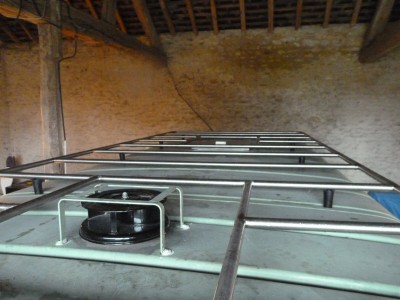

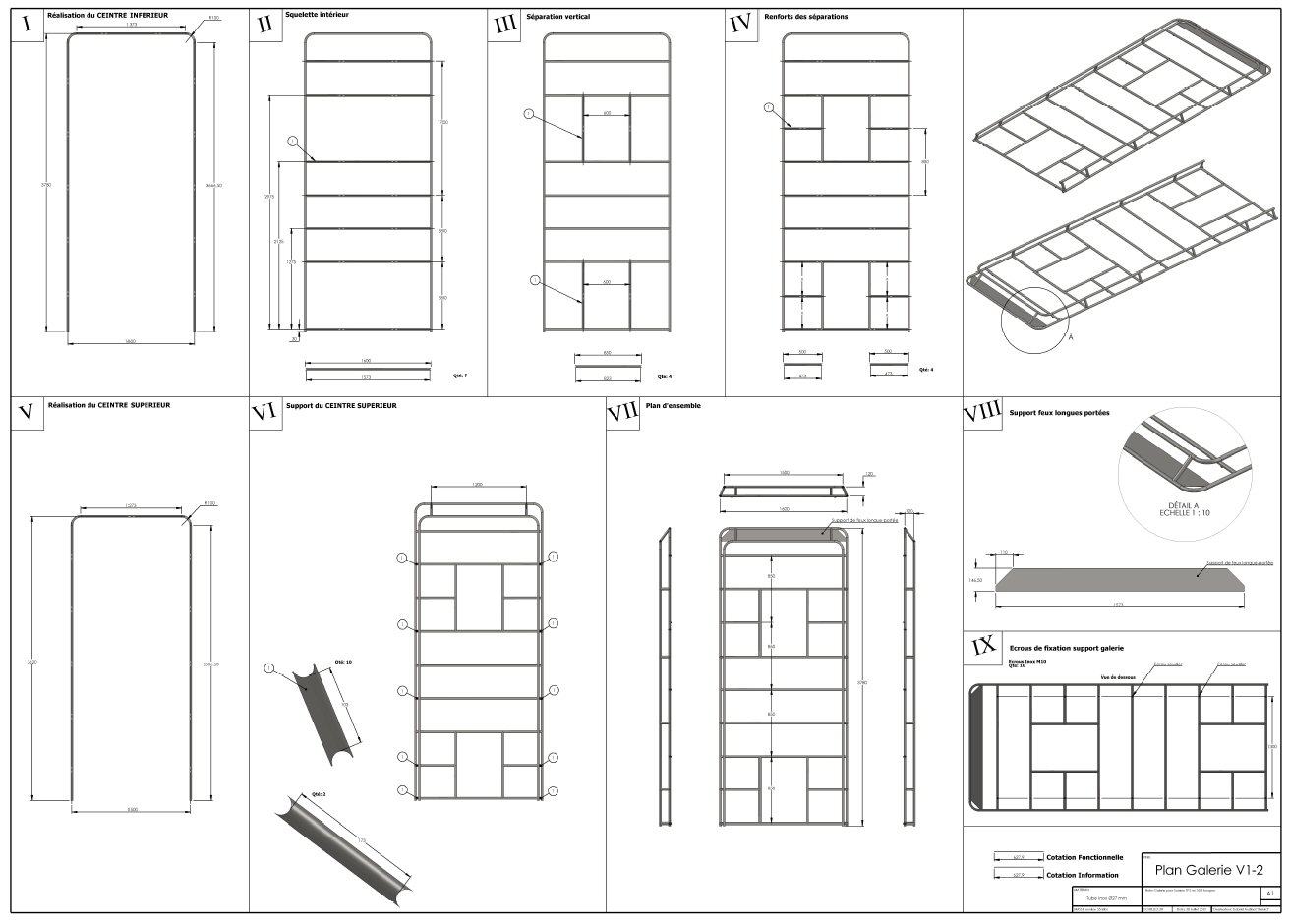

Je vous met à disposition le plan qui ma permis de réaliser ma galerie:
Voici la partie inférieur réaliser et présenter sur le toit ... Ma galerie est terminer mais je n'ais pas de photos pour le moment. Sur le plan il y a deux ouvertures non obligatoire ... l'une est pour laisser passer l'extracteur d'air mécanique (d'origine sur le TP3) l'autre est pour le passage de mon lanterneau (donc pas obligatoire)
Sur le plan apparait 2 types de côte ... fonctionelles et d'informations ... attention à ne pas mélanger les deux à la réalisation!
Le plan ne décrit pas l'appui sur le toit ni sa fixation, car mon montage n'est pas tester pour le moment ... Je compléterai se poste après les vacances qui permetera un test grandeur nature ... Pour le principe je m'appui tout les 850 mm depuis la premeière rainure arrière ... Pour faire simple je m'appui dans les rainures les moins profondes car à ces points là est situer le "squelette" (tube de renfort intérieur d'origine) de la caisse.
PS:Merci Patex pour la réalisation (private joke)

Voici une partie de la suite:
Galerie mise en place: Une partis des pates de fixation réglables: bientôt le final

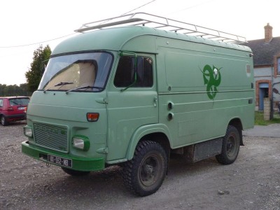

Pour te répondre Sylvain ... Oui tout inox la galerie ... pesée informatique 54 kilos ... Pesée réelle 55 kilos
Et ce soir elle est fini de montée ... sa tiens très bien pour du statique et les goutières ne souffrent pas!
Cependant mes goutières ne possèdent aucune faiblesses (corrosion).
On verra cet été pour tester la bestiole!

Avec 200 à 250 kg sur le toit ... fait attention en tout terrain ... car le centre de gravité en prend un coup ...
Sur mon plan tu pourras voir que j'ai pris du tube de 27x 1,5 ou 2 mm (26,9 exacterment) ... et son poids est de 55 kg environ (je dirais même moins à la soulever seul à la main).
Contrairement au apparence l'inox est pas beaucoup plus lourd que l'acier et il est généralement plus costaud mais moins flexible...
Maintenant j'avoue avoir eu un super soudeur, les outils et la matière facilement.
Cubitus à raison, part sur du tube carré ... les découpes seront beaucoup plus facile ... les soudures à l'arc seront plus simple ... et sa coutera bien moins cher!
Sur ta galerie ... tu vas monter dessus? ... alors prend un tube d'1 mètre ... pose le sur 2 cales en bois à ses extrémités ... monte sur le tube ... si le tube c'est déformé sous ton poids et qu'il est tordu après être redescendu, c'est que tu as dépassé sa limite élastique ... alors chosi une section ou épaisseur plus conséquente ... ton poids au milieu d'un tube d'un mètre sera une charge beaucoup plus lourde qu'une cantine de 50 kilos sur la galerie ... à toi de jouer
Mon plan peu déjà t'inspirer pour les dimensions et les appuies sur le toit (qui se font dans les gorges qui possèdent une structure intérieure)

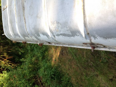

j'avais fais un plan qui ressemble au tient
je vais avoir un peu de boulot au niveau des accroches de la galerie sur les pattes existante que je n'ai pas envie de modifier
car elles sont clafies de rivet pop, qu'elles ne risquent pas de s'envoler et que (pour l'instant) tout cela est parfaitement étanche.
y'a plus qu'a trouver la ferraille...

Une galerie tenue avec des rivet pop ... je suis dubitatif
Bonne fabrication ... et fait quelque chose pour la rouille au dessus des portes car la tu as un gros trou dessous ... courage

le montage avec les rivets pop m'a l'air costaud et l'ancien proprio chargeait bien la mule pour les raids en Afrique, fallait bien que ça tienne...
Cela dit, je ne sais pas pourquoi elle n'y est plus
