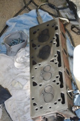

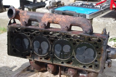

La taïga a été ralliée autrement... je recentre le post sur la mécanique, j'ai commencé à bosser.
Rappel : Man 712, surchauffe en quelques minutes. Circuit nettoyé l'an dernier, radiateur qui avait une fuite réparé.
La pompe à eau est impeccable.
Déculassé, joint de culasse propre, aucune trace de problème.
Je sèche un peu. Appelé un vieux prof de méca à la rescousse, il passe en fin de journée m'aider à diagnostiquer ce qui ne va pas.
A suivre.
Nico
A suivre.
Nico

Rien constaté d'anormal côté liquide, pas de fumée suspecte. Pas de mayonnaise. Rien de flagrant côté joint de culasse.
La seule chose, les pales du ventilo deséquilibrées (2 abimées). Calorstat absent (donc supprimé par l'ancien proprio pour une raison ou une autre).
Egalement constaté un serrage très inégale de la culasse à la dépose (certains partaient tout seul, sans forcer).
Montée en température rapide (témoin rouge/odeur d'huile....) en à peine 20 bornes. A régime soutenu, bouchon de radiateur ouvert, ça bullait... on pensait gaz d'échappements....
Les travaux effectués : embrayage (rien à voir...) ; dépose/repose du radiateur pour faire une brasure car il fuyait. Avant, je perdais du liquide, mais comment savoir la part due à la simple expansion, ce qui partait via la fuite du radiateur...
Je pense reposer la culasse, au passage remplacement à neuf des joints collecteurs/injecteurs puisque c'est déposé....

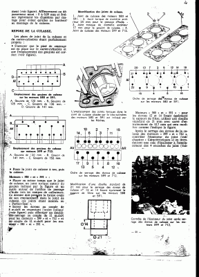

- Messages : 3690
Re: Hunza très malade, ne partira plus cet été !
Ça, ce n'est pas bon,du tout... fais contrôler la planéité de la culasse avant remontage.nico02 a écrit :Egalement constaté un serrage très inégale de la culasse à la dépose (certains partaient tout seul, sans forcer).
Il y a trois longueurs de goujons sur la culasse à serrer en deux passes 8 puis 12 m.daN.

A la dépose, rien de bien parlant.
nettoyée
Ok pour contrôler planéité... mais ? ça se rectifie ce type de culasse ? Je n'ai pas trouvé d'infos à ce propos dans la doc technique (aucune cote indiquée)
nettoyée
