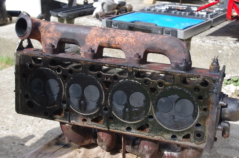

La taïga a été ralliée autrement... je recentre le post sur la mécanique, j'ai commencé à bosser.
Rappel : Man 712, surchauffe en quelques minutes. Circuit nettoyé l'an dernier, radiateur qui avait une fuite réparé.
La pompe à eau est impeccable.
Déculassé, joint de culasse propre, aucune trace de problème.
Je sèche un peu. Appelé un vieux prof de méca à la rescousse, il passe en fin de journée m'aider à diagnostiquer ce qui ne va pas.
A suivre.
Nico
A suivre.
Nico

Bonjour Nico,
Oui Denis a raison , si le phénomène est apparu après des interventions mécaniques , cherche ce que tu as touché qui pourrait entrainer un dysfonctionnement du refroidissement..
Si ce n'est pas le cas , il aurait fallu avant de démonter procéder à un diagnostic plus poussé
Le moteur chauffe, mais :
Ton radiateur est-il chaud?
Partiellement chaud?
Les durites y conduisant sont -elles chaudes? Les deux?
Ton niveau d'eau diminue-t-il ?
Ton eau dans le bocal est-elle sale? grise?
Y a -t-il des bulles dans ton bocal moteur tournant a régime soutenu?
Ton échappement fume-t-il blanc , surtout après une phase ralenti , à l'accélération?
Il chauffe en demande de puissance prolongée?
En marche normale?
Même au ralenti ?
Si tu réponds à tout ça , tu y verras plus clair
et nous aussi!

Rien constaté d'anormal côté liquide, pas de fumée suspecte. Pas de mayonnaise. Rien de flagrant côté joint de culasse.
La seule chose, les pales du ventilo deséquilibrées (2 abimées). Calorstat absent (donc supprimé par l'ancien proprio pour une raison ou une autre).
Egalement constaté un serrage très inégale de la culasse à la dépose (certains partaient tout seul, sans forcer).
Montée en température rapide (témoin rouge/odeur d'huile....) en à peine 20 bornes. A régime soutenu, bouchon de radiateur ouvert, ça bullait... on pensait gaz d'échappements....
Les travaux effectués : embrayage (rien à voir...) ; dépose/repose du radiateur pour faire une brasure car il fuyait. Avant, je perdais du liquide, mais comment savoir la part due à la simple expansion, ce qui partait via la fuite du radiateur...
Je pense reposer la culasse, au passage remplacement à neuf des joints collecteurs/injecteurs puisque c'est déposé....

Ça, ce n'est pas bon,du tout... fais contrôler la planéité de la culasse avant remontage.nico02 wrote:Egalement constaté un serrage très inégale de la culasse à la dépose (certains partaient tout seul, sans forcer).
Il y a trois longueurs de goujons sur la culasse à serrer en deux passes 8 puis 12 m.daN.

Ha ha... peut-être la bonne piste.
A la dépose, rien de bien parlant.
nettoyée
Ok pour contrôler planéité... mais ? ça se rectifie ce type de culasse ? Je n'ai pas trouvé d'infos à ce propos dans la doc technique (aucune cote indiquée)
nettoyée
