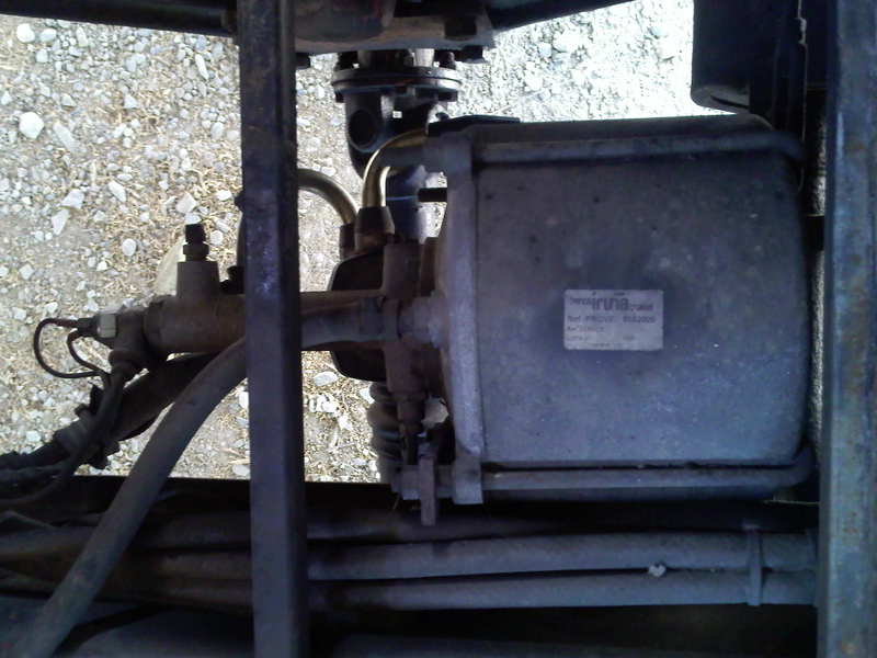

les symptômes: Depuis peu et après de forte sollicitations, mes freins du TP3 se bloquent de temps en temps.
le matériel: frenos IRUNA brakes , ref: PROVE 6152000 , lot: 1035
(ce n'est PAS le même modèle que d'origine)(et système à 1 seul hydrovac)
(modèle moderne de remplacement)

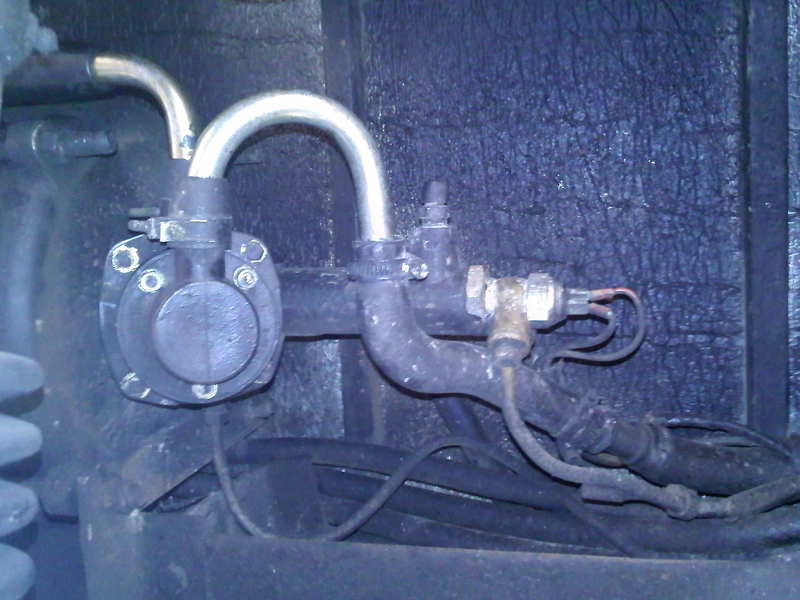

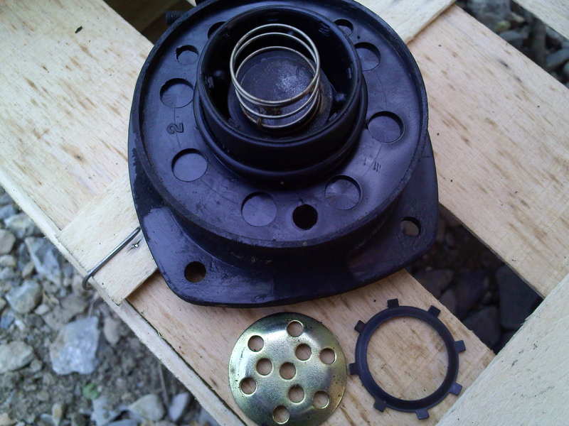

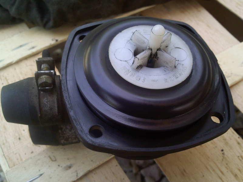

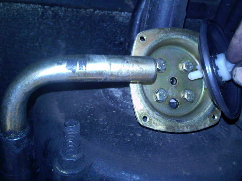

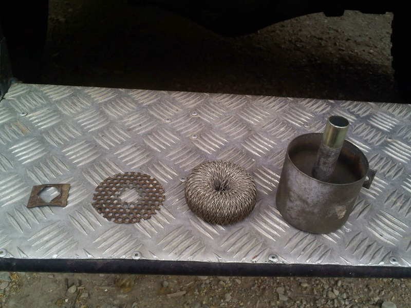

Bon du coup j'ai démonté ce fameux clapet:
qui, sur ce modèle, est tout en plastique ...
vue de dessous
vue de dessous
vue de dessus
vue de dessus
le clapet prorement dit est situé sur la partie superieur (derriere la grille dorée)
oh des bébêtes
oh des bébêtes

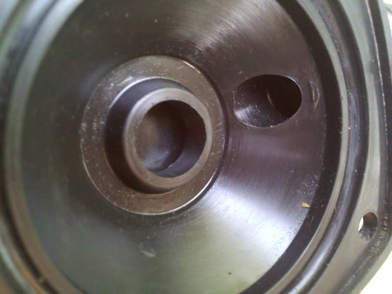

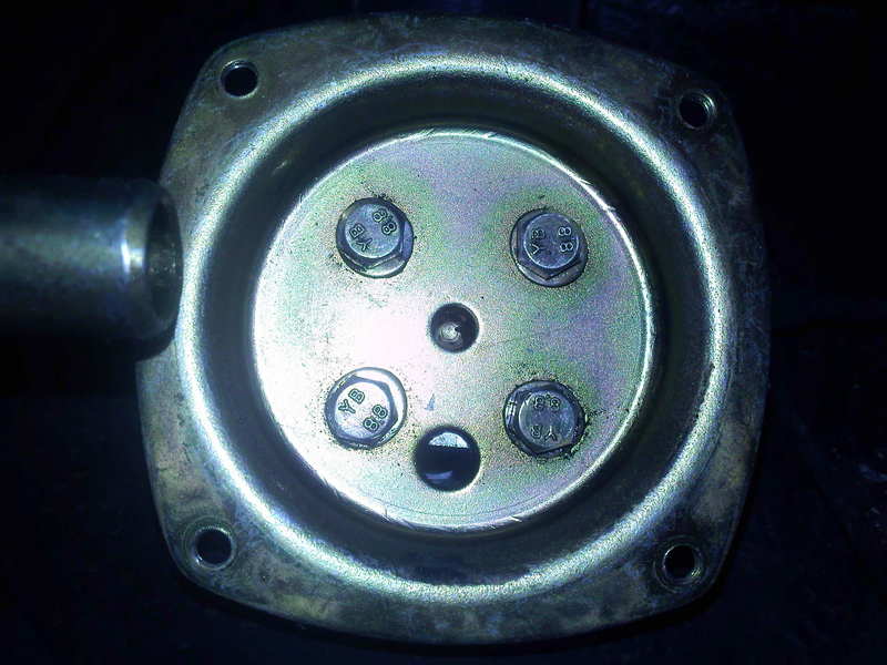

ici il manque une photo. Le clapet c'est le caoutchouc sous le ressort. On l’aperçoit sur cette photo
(vue interne)
(vue interne)
Bon rien de très alarmant.. qq traces d'humidité et un peu d’oxydation du ressort mais c'est tout.
Juste le clapet est assez sommaire, en caoutchouc..

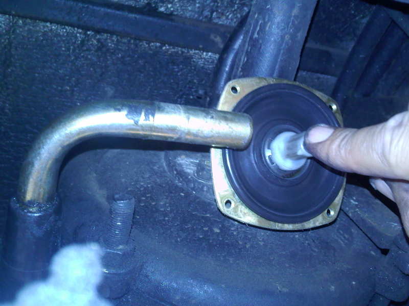

on voit ici le doigt de commande qui pousse ds l'hydrovac <br />ou l'inverse d'ailleurs? plus probable, l'hydrovac qui pousse le doigt pour ouvrir le clapet<br />(la membrane en caoutchouc n'est la que pour isoler le circuit de commande)
mise à part que tout fait assez "cheap", tout est en bon état.
Seulement cela n'a rien changé à mon pb :(
J'ai toujours mes freins bloqué si le moteur est en marche...

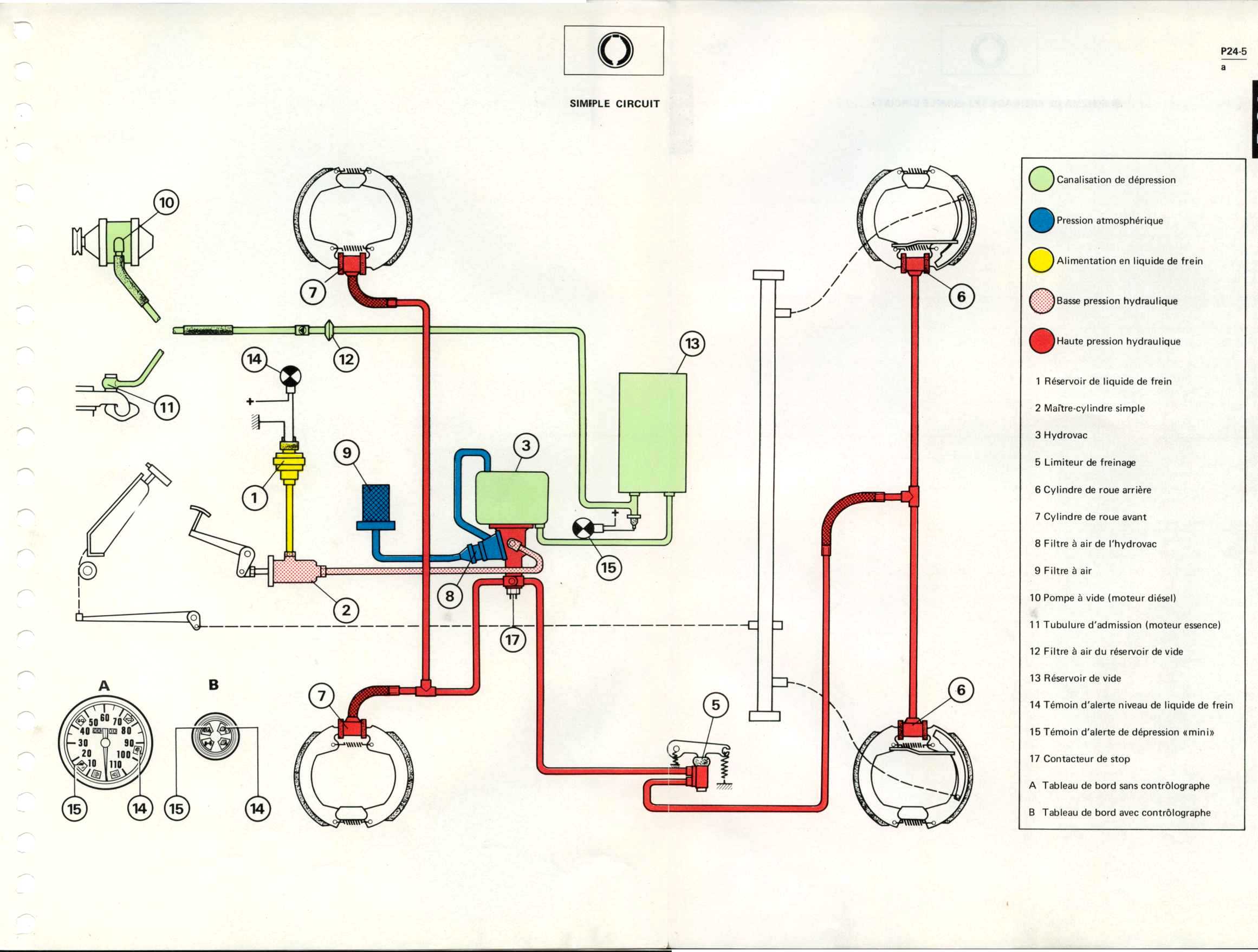

Salut Géo
juste une idée en passant :
sur le schéma ci-dessous, en 9, il y a un filtre à air au bout d'un tube. Sur le mien il est en cabine et fait du bruit quand on relâche la pédale (parfois)... peut-être une piste (tuyau coudé, filtre bouché,...).

Je viens de redemonter le clapet pour m'assurer d'avoir bien remis la membrane ds sa gorge..
le filtre (merci Denis, je n'y avais pas pensé) n'est pas bouché, ni son tuyau
La je dirais que c'est soit le clapet soit le piston de l'hydrovac qui pose pb, tout le reste semble bon.
