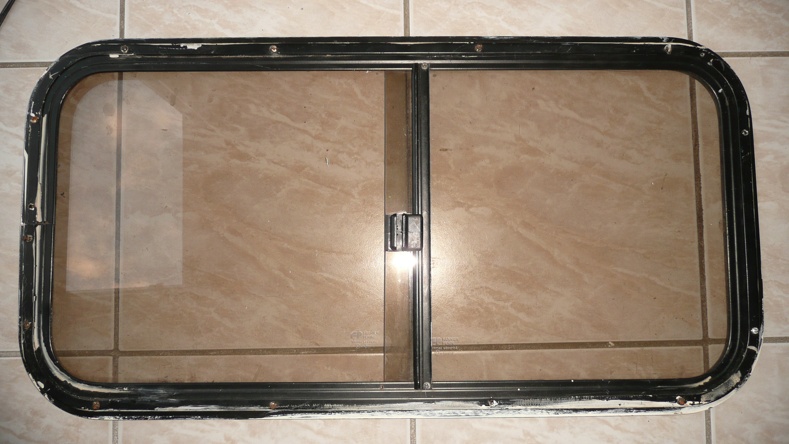

l'un d'entre vous a t'il effectué un démontage des vitres de Baie coulissantes de type Boidron...seitz peut être, les systèmes sont peut être différents des uns aux autres.
les miennes sont assez vielles la mention Farnier Penin ne concerne que le verre je pense (comme rhones poulenc ou pilkington) (pas bill clinton), dans tous les cas j'ai déjà éssayé par le passé sans succes, ce qui me fait penser que si on casse le verre il faut remplacer l'ensemble mais j'espère me tromper à double titre:
d'abord parcequ'il faudrait retrouver éxactement les memes sous peine de recoupage tôle, ou au moins plus grandes (sauf à coller un patch comme Bruno ou d'autres l'ont fait...pourquoi pas), mais il serait plus simple de remplacer le verre par du polycarbonate, moins lourds, incassable et moins conducteur thermique.
voilà le pourquoi de ma requete...je renonce à ma technique habituelle des ouvertures "invisibles" sur le toit, ou du moins j'admet de les compléter par des ouvertures latérales dans la réhausse hors d'atteinte extérieure mais à hauteur des yeux debout dans le véhicule.
la raison est que ça ne présente plus d'intéret de miser sur la discrétion lorsque par nature le véhicule ne l'est pas...mais j'aimerai quand même me prémunir contre le type de désagrément qui est encore survenu recement à Jean Louis sur son B110 (vitre latérale explosée par un caillou visiblement tiré d'un lance pierre compte tenu de la déformation du vitrage comparable à l'effet d'une balle (malveillance ou jeu d'enfants...peu importe)
Voilà, j'attaque la pose sous peu, tout avis bon à prendre.

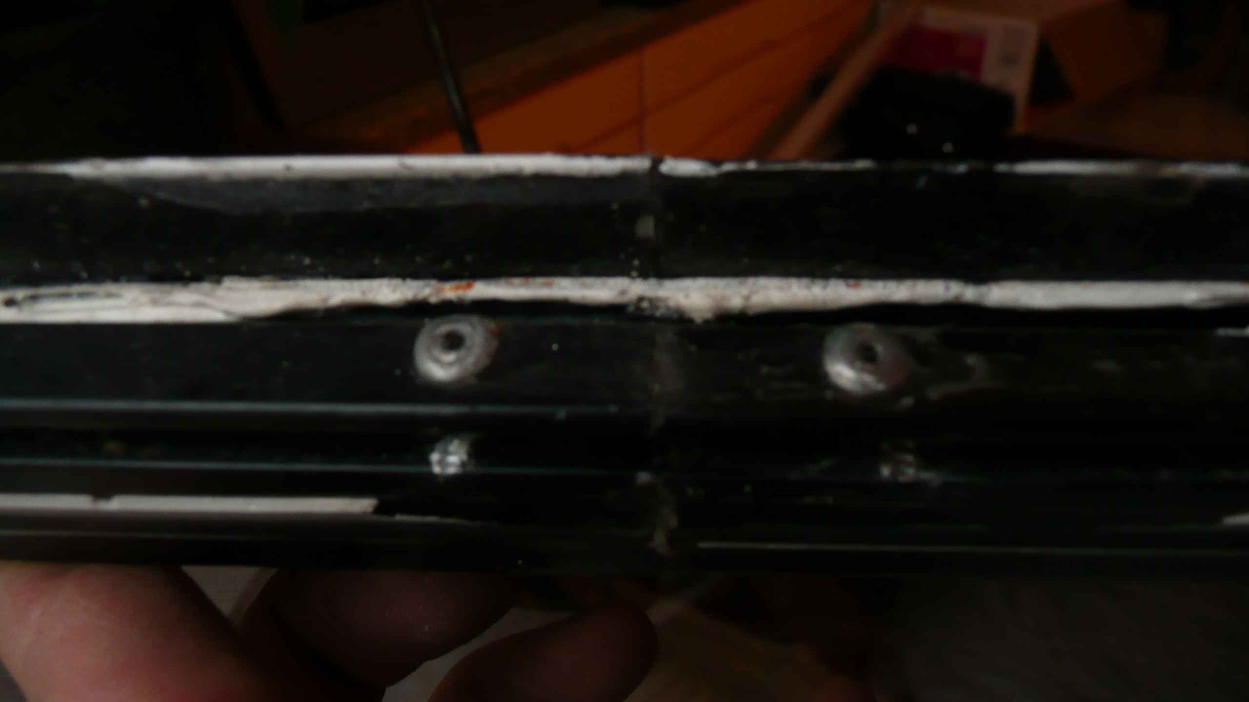

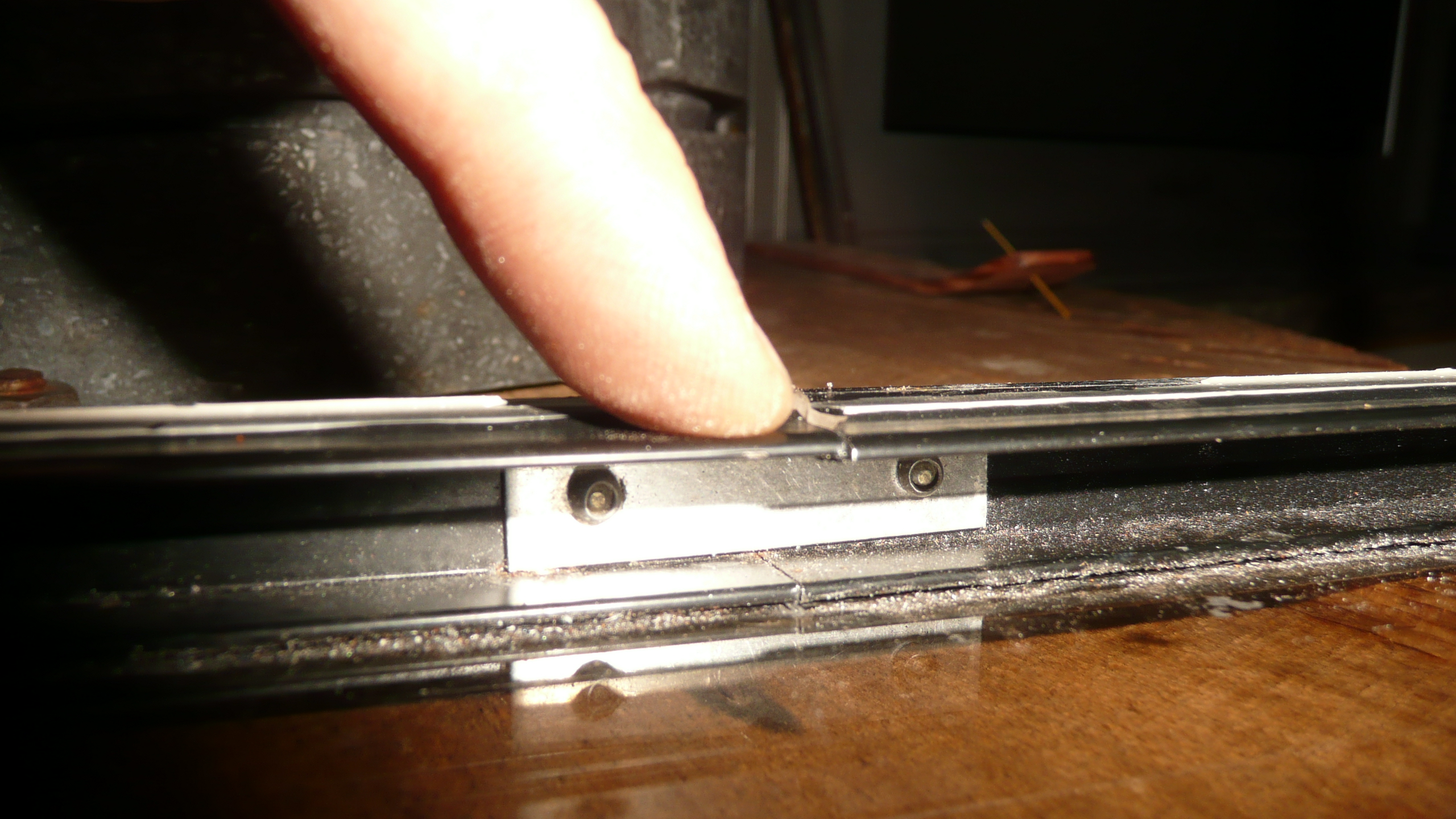

bon passons aux choses sérieuses: donc mon petit Hippo si tu avais regardé plus attentivement la baie en question, tu aurais remarqué que , comme la plupart du temps, un peu d'observation sur comment ils font en usine, te donne la réponse sur comment tu vas faire toi (ou pas)
et là il suffisait de se demander comment les profilés cintrés sont raboutés...et ,au chance inouie, c'est pas soudé mais riveté! alleluia.
allez je met 2 , 3 photos pour pas vous avoir dérangé pour rien à l'heure du repas...on mange tard chez les Hippos...seulement quand il y a plus rien à dire (lire)sur BMH Story....ma douce elle dit pas "merci Bernard debucquoi"
il y a plus qu'à percer et remplacer par des rivets identiques
sous mon doigt, la pièce de liaison du profil

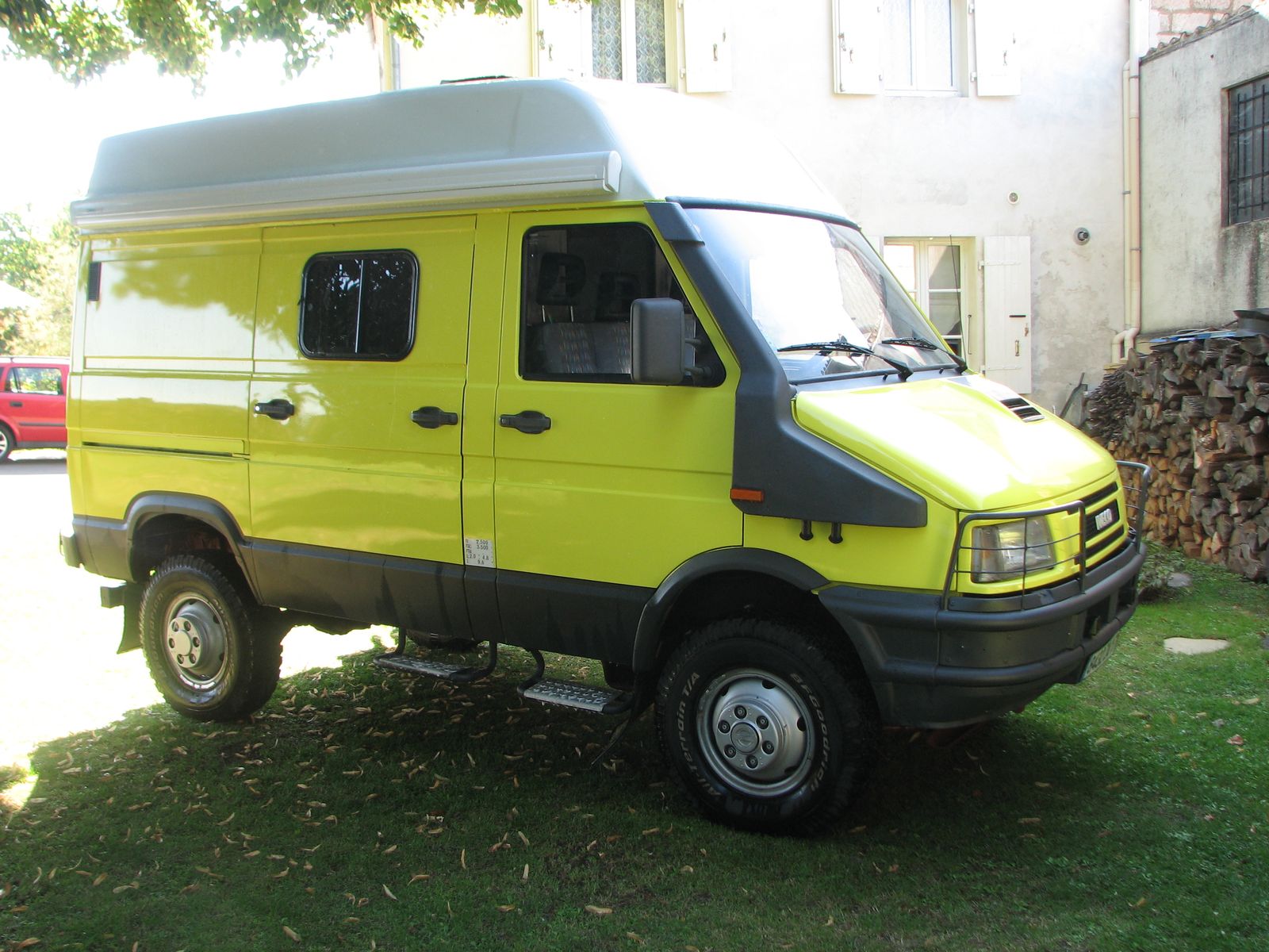

Je confirme, j'ai remplacé ma vitre latérale fixe Iveco par une baie coulissante de marque Boidron.
Je n'ai pas trouvé , chez NA, la même dimension de vitre. Il m'a fallu découper quelques cm de tôle pour poser la baie.
J'ai fabriqué un cadre en bois légèrement plus grande (qq mm) intérieurement que la baie et j'ai collé l'ensemble avec du Sikaflex 252. Pour une meilleure sécurité, j'ai percé des trous que j'ai fraisés pour y engager des vis à bois avant de poser le joint qui recouvre le tout. La tôle est ainsi prise en sandwich entre la baie et le cadre en bois. Seulement, si un jour il faut démonter!
Attention, si tu décides de poser intérieurement le contre-cadre, les mm de jeu du cadre en bois te seront bien utiles. J'ai installé les contre-cadres après coup, mon cadre en bois était trop juste pour y glisser le contre-cadre. J'ai dû jouer sérieusement du ciseau à bois, pour une baie, et faire sauter complètement le cadre en bois pour une autre baie.
Regarde la photo de mon engin sur mon post, pour te rendre compte du travail. J'attends que les T° baissent pour couper le joint de finition.
Bien à toi
Serge
