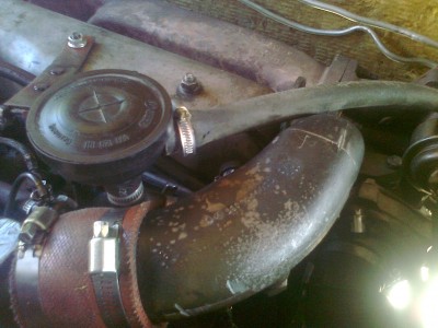

bsr a tous ce soir j'ai voulu nettoye le filtre a air du tp3 et lorsque j'ai ouvert ce dernier un litre d'huile en a coulé que dois en deduire svp pas de reponse dramatique

C'est un moteur "normal" de TP3pin pom a écrit :Justement j'ai beaucoup d'huile qui suinte par la durite du reniflard qu'est ce qu'un moteur qui souffle ??
Même avec un moteur en bon état, la conception est telle que beaucoup d'air sort par ces reniflards (2 sur les diesels).
Joen pense que cela vient pour partie du graissage de la pompe à vide qui est renvoyé dans le carter ce qui crée une surpression... est-ce que ceux qui ont changé leur pompe à vide par des modèles plus récents (alternateur + pompe par ex) ont vu un changement ?

Bonjour,et pas de chance ce n'est pas un filtre a bain d'huile!!
D'après mes petits camarades qui ont vu le camion j'ai 2 options n°1 l'essence passe dans le bloc par la menbrane de la pompe qui doit être porreuse (la jauge a huile pue bien l'essence) et n°2 vu que le camion n'a pas roulé depuis lomgtemps les segments d'etncheité sont collés dans les 2 cas mon moteur souffle (j'ai compris ce que cela voulait dire) et l'huile du bloc se vidange dans le filtre a air par le reniflard.
Donc dans l'immediat la vidange va être faite le niveau refait pil poil tout va être nettoye et après demontage de 4 bougies un petit bain des cylindres au degrippant une vidange de ce dernier et en avant Guingan pour voir ce qui se passe
Si vous avez d'autres explications conseils je suis preneur merci

Bsr a tous alors le verdict est tombe ce soir moteur de 28000km reel avec des compressions bof sur le 1er cylindre moyennes sur le 2 et 3 et inexistante sur le 4 eme cylindre donc deculassage et patati et patata et
et le budget qui va avec parce que ca depasse vraiment mes competences

j avais oublié que l origine de ton problème , c est du souffle dans le bas moteur
donc sûrement segmentation

pour voir les segments il faut enlever aussi le carter inferieur , car il faut sortir bielle piston
en deculassant tu ne verra que les soupapes
pas trop d idée de temps pour ces travaux ,car le gros problème reste l accès au moteur par l intérieur , mais avant de partir dans les travaux je pense qu il faut d abord regrouper les pièces
par contre sur combien de temps en km l huile est apparue
a plus sylvain
