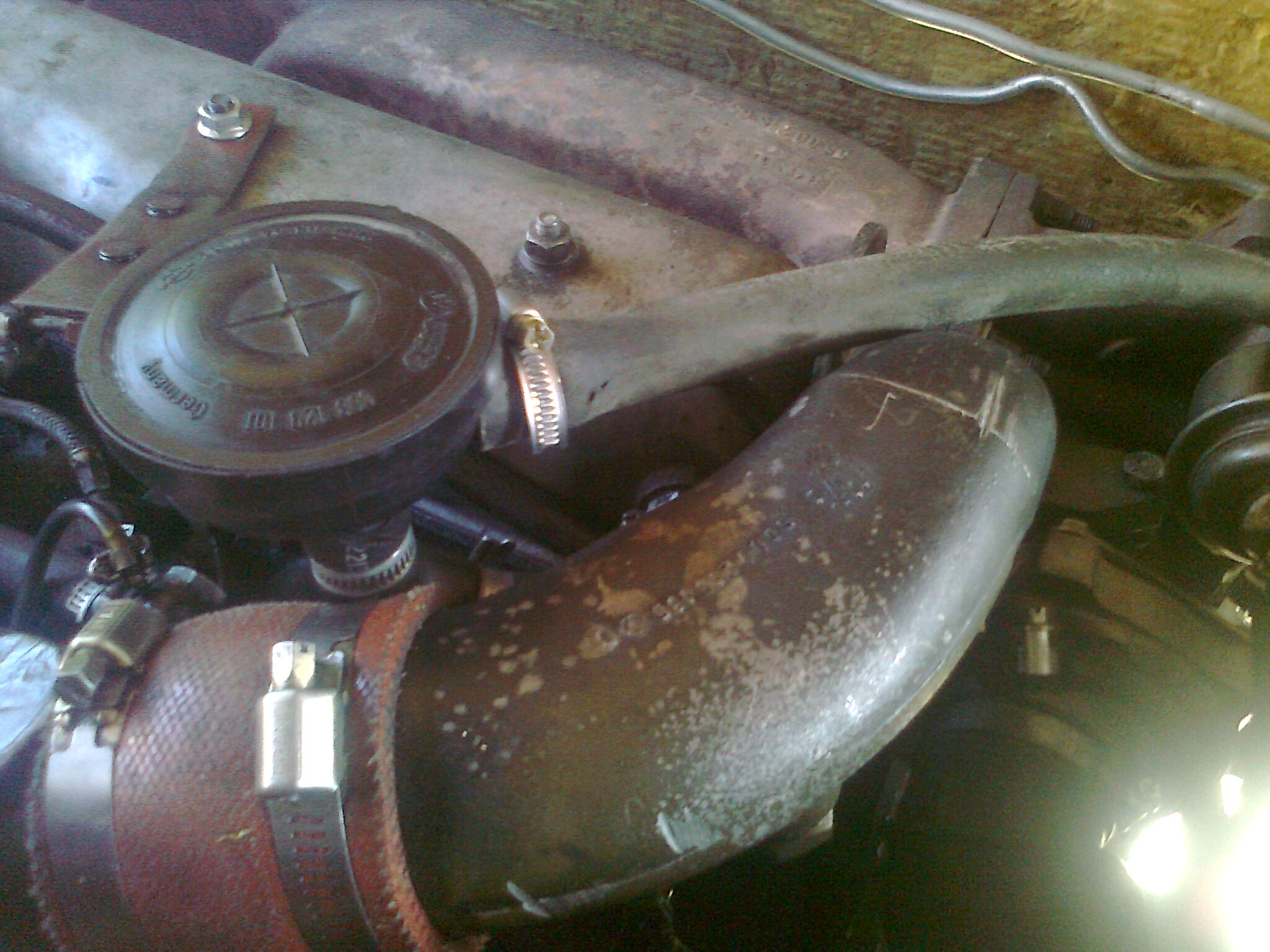

j ai installé un vrai reniflard sur mon 720 (wv t3 combi ) pas encore de retour d experience le camion est encore en travaux/modification
a plus sylvain
