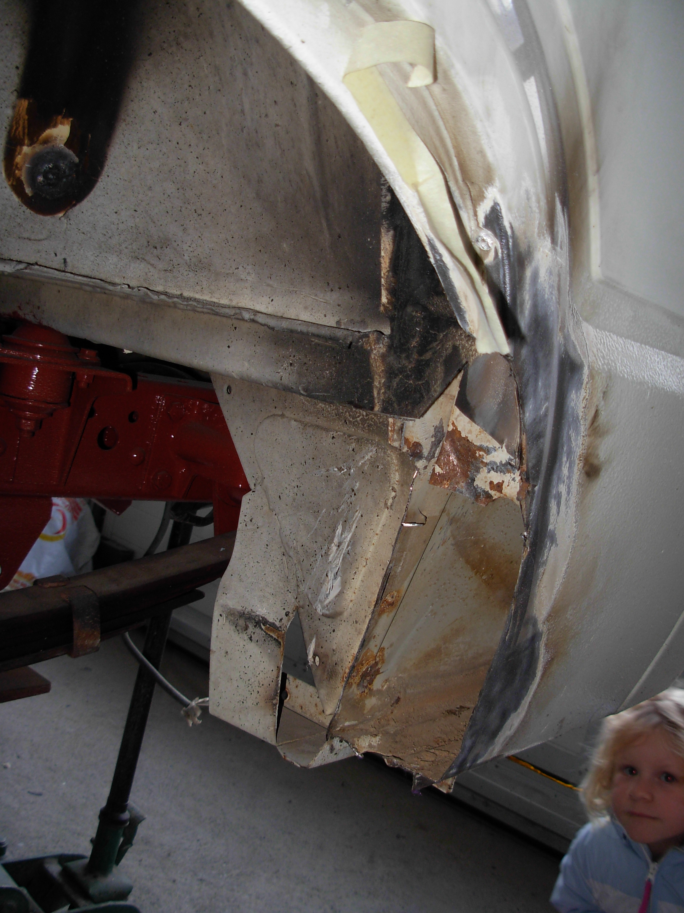

Photo ARG origine en 235/85/16 :
Photo ARD origine en 235/85/16 :

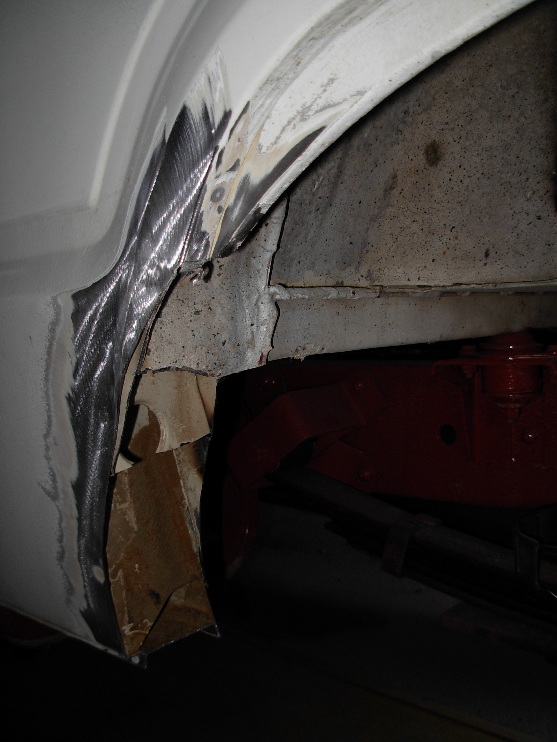

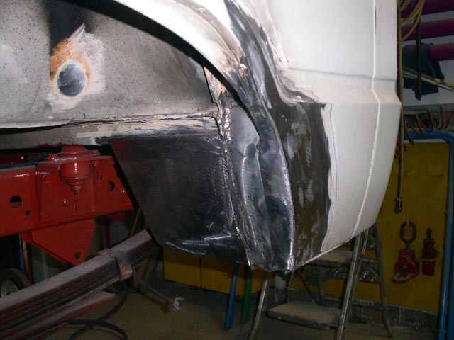

Photo ARG modifié en 235/85/16 :
ComparaisonARG origine <=> découpe:

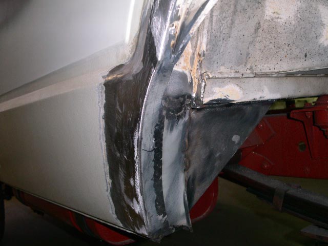

Photo ARG modifié en 255/100/16
Photo ARD modifié en 255/100/16

A l'arrière:
Les pneus touchent légèrement la carosserie en croisement maxi.

Petit détail des découpe de mes ailes Av et AR
