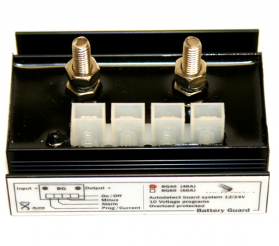

Pour répondre à côté !!!
Mais c'est tout de même intéressant:
Battery Guard by SAMLEX EUROPE BV
Modele: BG 60
http://www.batterystuff.com/battery-products/BG-40.html
Permet à une source d'alimentation de ne pas vider les batteries.
Brancher l'élément en amont d'un circuit ... L’appareil coupera l'alimentation une fois un seuil de tension atteint.
Seuil réglable pour des tension entre 12 et 24 volts.
Tout le monde a oublié son frigo allumé ... et une fois le contact enclenché le néman répond "RIEN" ... désagréable!
Voila ma contribution sur ce sujet

Pas mal ce petit module ...
Une réponse à coté certes, qui ne fait pas avancer le chmilblik de Nico02 certes mais qui peut être bien utile.
Ce n'est pas donné mais je pense que j’équiperais Papi avec ça !

Clair que pour faire avancer le Smilblik... faut pouvoir le démarrer
Je ne me fais guère d'illusions quant à l'état des batteries, jamais changées, qui plus est vidées totalement, certainement HS. Dès que j'ai des batteries neuves, je vérifie si ça charge bien. Et je vais jeter aussi un coup d'oeil à cette cosses, je l'avais oublié celle là !
Bien vu ce petit module.
Merci, et à bientôt !
