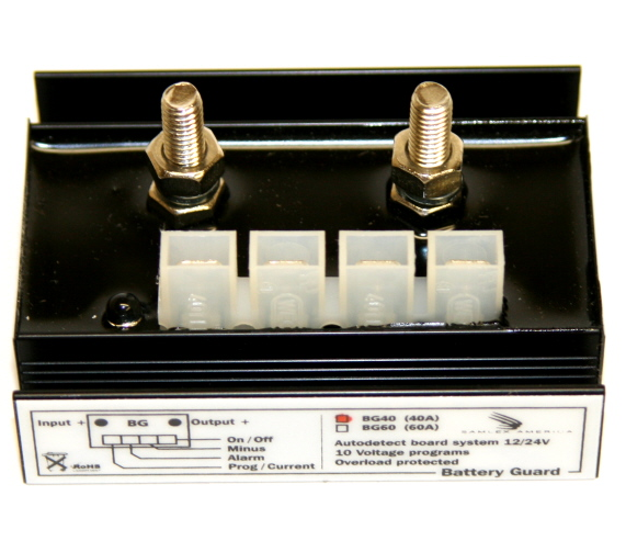

Mais c'est tout de même intéressant:
Battery Guard by SAMLEX EUROPE BV
Modele: BG 60
http://www.batterystuff.com/battery-products/BG-40.html
Permet à une source d'alimentation de ne pas vider les batteries.
Brancher l'élément en amont d'un circuit ... L’appareil coupera l'alimentation une fois un seuil de tension atteint.
Seuil réglable pour des tension entre 12 et 24 volts.
Tout le monde a oublié son frigo allumé ... et une fois le contact enclenché le néman répond "RIEN" ... désagréable!
Voila ma contribution sur ce sujet

Pas mal ce petit module ...
Une réponse à coté certes, qui ne fait pas avancer le chmilblik de Nico02 certes mais qui peut être bien utile.
Ce n'est pas donné mais je pense que j’équiperais Papi avec ça !

Bien vu ce petit module.
