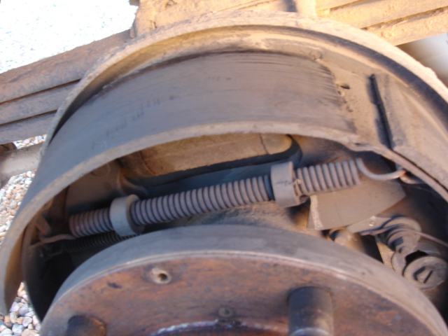

Seul véritable problème du B110 pendant son périple marocain, une roue AR c'est soudainement boquée. Après vérification que ça ne venait pas des transmissions, démontage du tambour pour trouver une plaquette décollée et qui s'est retrouvée dans cette position L'autre était à moitié décollée et je l'ai arrachée à la main...
Donc plus de frein...
Afin de pouvoir quand même freiner j'ai eu l'idée de cercler les machoires, il y avait quelques ingrédients "première urgence" dans la soute... en prenant soin d'enlever le cliquet de rattrapage d'usure.
Ce n'était pas 100% efficace mais j'ai pu continuer la piste, pas le plus difficile car la vitesse est de toutes façons réduite et avec les courtes on peut gérer presque toutes les situations. Sur route c'est quasi impossible sans frein quand ça monte et ça descend comme au Maroc là où nous étions (Anti Atlas). Ma bidouille m'a permis de faire très correctement 150 km de route pour aller chez le mécano, et ça aurait tenu de quoi en faire bcp plus en étant prudent.
En démontant l'autre tambour, en tapant sur une garniture avec le manche du tournevis elle est tombée...
J'ai donc maintenant des garnitures neuves rivetées (réutilisation des machoires) j'en ai profité pour faire changer les joints des coupelles, le tout m'a coûté 90 € (pièces et main d'oeuvre)
Je n'avais pas refait les freins AR (garnitures usées à moins de moitié) et je m'étais dit que ça serait à faire au retour...
J'ai toujours le pieds très leger sur le frein et je suis sûr de n'avoir jamais fait chauffer anormalement les freins ( je fais des bouchons dans les descentes en prenant le rapport qui retient bien le camion...) Car je suppose que la cause de ce décollage est une surchauffe et que les vibrations des roues sur les pistes ont finit le boulot.

pour ma part, garniture rivetée c'est le top, mais pense à bien contrôler les câbles de frein à main, je pense que ce sont eux les traitres, j'ai pris l'habitude de régler le frein à main avec beaucoup de débattement afin que les câbles aient toujours un mouvement, ce qui évite le grippage
mais sur les véhicules plus récents les câbles sont entourés de plastique et sous l'effet de l'oxydation celui-ci gonfle et créer un point dur qui empêche le retour en position repos des câbles

Pour info Bernard a eu ses garnitures décollées aussi il y a quelques années, si je me souviens bien c'était une roue sur le trajet du rasso et l'autre roue à la fin du rasso
Le problème c'est que maintenant toutes les garnitures sont juste collées et plus rivetées... Le mieux pour être tranquille est de faire ajouter des rivets sur les garnitures neuves

Exact Dimitri! mais elles étaient usées et je m'y attendais par contre j’aurai du rivet les neuves puis voilà pas pris le temps !
mais super idée le cerclage pour dépanner

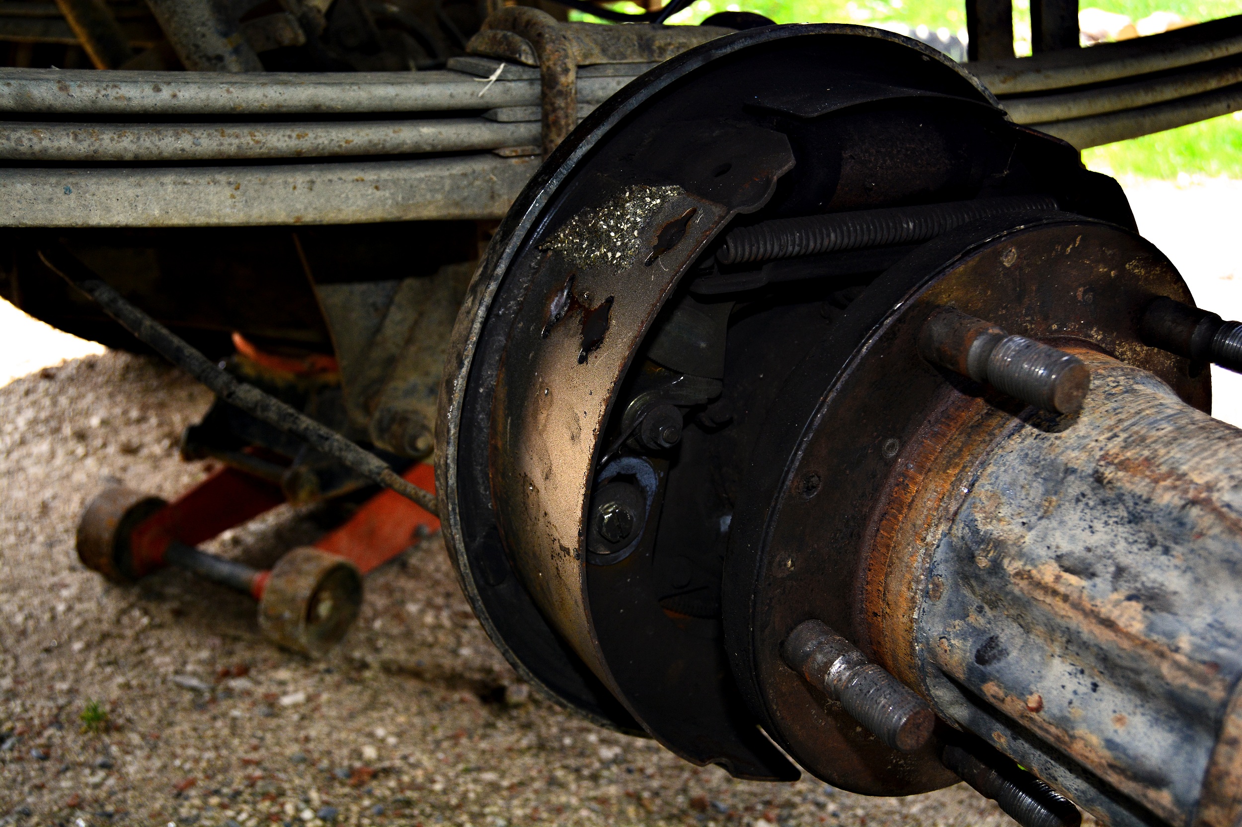

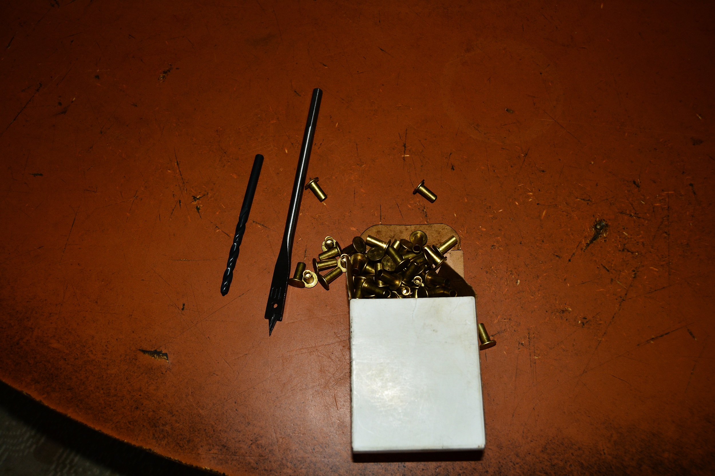

et tac....petit déterrage de derrière les fagos...j'ai aussi une des garniture qui s'est décollée du segment,par chance elle ne s'est pas coincé entre l'autre segment et le tambour...évidement les cylindres de roue fuit,j'en ai trouver 2 neuf sur leboncoin pour 120€ (cela dit,ils sont dispo chez oscaro pour 72.92€ ref: bendix 211918b)
du coup j'ai acheter une poignet de rivet spéciaux et j'ai tout riveter....je me demande quel est l’intérêt de coller les garniture (a l'araldite 71ou dans le genre) s'est difficile a mettre en oeuvre,cher,couteux,.....alors que quelque rivet s'est fiable,ça fait ces preuve depuis des années....alors que cette merde d'araldite résiste très mal au cisaillement,a la chaleur,au choc.....la preuve.....

moui aussi,oui....j'y avait pensé mais un mec chez ad m'a donné une boite de rivet......
