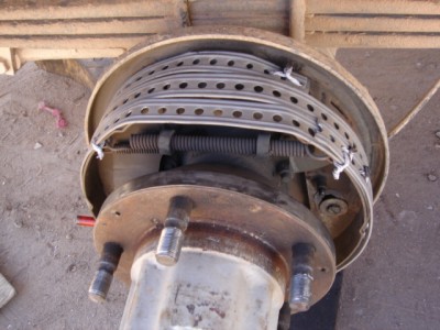

Seul véritable problème du B110 pendant son périple marocain, une roue AR c'est soudainement boquée. Après vérification que ça ne venait pas des transmissions, démontage du tambour pour trouver une plaquette décollée et qui s'est retrouvée dans cette position L'autre était à moitié décollée et je l'ai arrachée à la main...
Donc plus de frein...
Afin de pouvoir quand même freiner j'ai eu l'idée de cercler les machoires, il y avait quelques ingrédients "première urgence" dans la soute... en prenant soin d'enlever le cliquet de rattrapage d'usure.
Ce n'était pas 100% efficace mais j'ai pu continuer la piste, pas le plus difficile car la vitesse est de toutes façons réduite et avec les courtes on peut gérer presque toutes les situations. Sur route c'est quasi impossible sans frein quand ça monte et ça descend comme au Maroc là où nous étions (Anti Atlas). Ma bidouille m'a permis de faire très correctement 150 km de route pour aller chez le mécano, et ça aurait tenu de quoi en faire bcp plus en étant prudent.
En démontant l'autre tambour, en tapant sur une garniture avec le manche du tournevis elle est tombée...

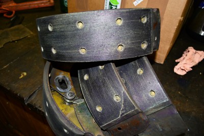

J'ai donc maintenant des garnitures neuves rivetées (réutilisation des machoires) j'en ai profité pour faire changer les joints des coupelles, le tout m'a coûté 90 € (pièces et main d'oeuvre)

Le problème c'est que maintenant toutes les garnitures sont juste collées et plus rivetées... Le mieux pour être tranquille est de faire ajouter des rivets sur les garnitures neuves
Pour info Bernard a eu ses garnitures décollées aussi il y a quelques années, si je me souviens bien c'était une roue sur le trajet du rasso et l'autre roue à la fin du rasso

Exact Dimitri! mais elles étaient usées et je m'y attendais par contre j’aurai du rivet les neuves puis voilà pas pris le temps !
mais super idée le cerclage pour dépanner

astucieux... pour ne pas avoir a intervenir sur le circuit hydraulique.

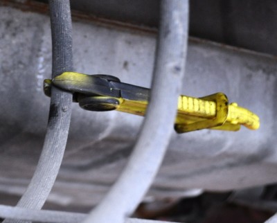

Ben... il existe des pinces pour les durites.
J'utilise ça à tout bout de champs, notamment quand je démonte une mâchoire de frein pour pas avoir à repurger tout le système.
J'ai une version plus compacte, dont une que j'emmène en voyage. Tu pinces la Durite avant le frein et hop!

leoduro a écrit :Ben... il existe des pinces pour les durites.
et une bonne pince étau fait le même effet ! et on en a tous ( ? ) une dans notre camion, à coté de la clé de 13 (spéciale dédicace à Bernard :

Attention avec la pince étaux, c'est vachement agressif. On a dit, pincer la durite pas broyer la durite!

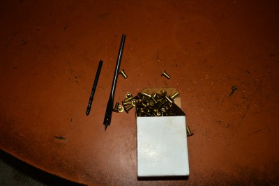

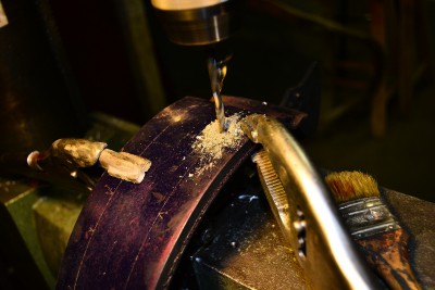

et tac....petit déterrage de derrière les fagos...j'ai aussi une des garniture qui s'est décollée du segment,par chance elle ne s'est pas coincé entre l'autre segment et le tambour...évidement les cylindres de roue fuit,j'en ai trouver 2 neuf sur leboncoin pour 120€ (cela dit,ils sont dispo chez oscaro pour 72.92€ ref: bendix 211918b)
du coup j'ai acheter une poignet de rivet spéciaux et j'ai tout riveter....je me demande quel est l’intérêt de coller les garniture (a l'araldite 71ou dans le genre) s'est difficile a mettre en oeuvre,cher,couteux,.....alors que quelque rivet s'est fiable,ça fait ces preuve depuis des années....alors que cette merde d'araldite résiste très mal au cisaillement,a la chaleur,au choc.....la preuve.....

moui aussi,oui....j'y avait pensé mais un mec chez ad m'a donné une boite de rivet......
