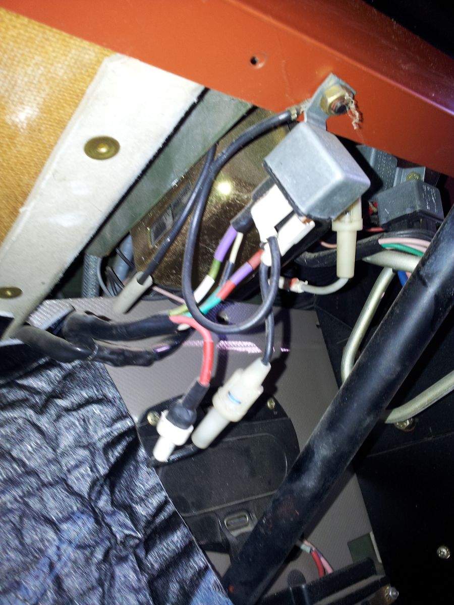

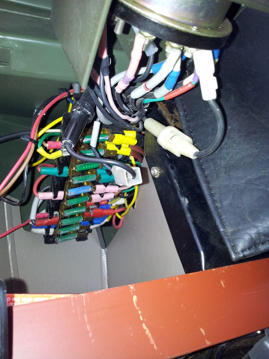

voila ce qu'il y a sous deriere la colonne de direction à gauche
comparé au votre ça y resemble
merci pour le coup de main
brett
brett
Re: plus de cligno.....
La centrale on la voit au dessus des fils du relais sur les 1ere et 3eme photos.

Oui on la vois sur la 1er et 3iem tofs, le boitier métallique couleur or avec un paquet de fils qui rentre dedans (elle tiens par deux écrous de 7), voilá l'ancienne de Gipsy qui était monter. Le fusible de secours et dedans, il est super fragile.
