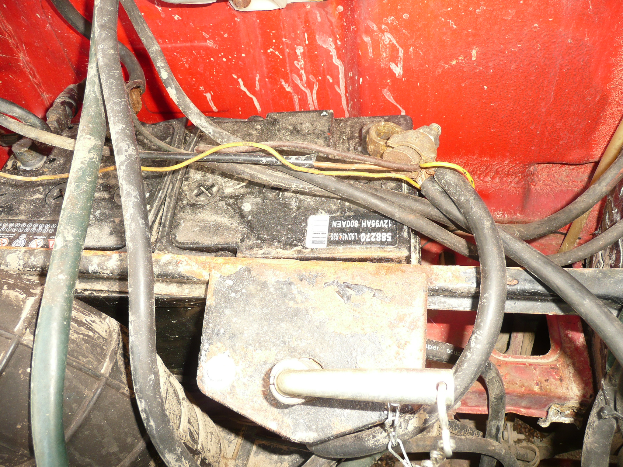

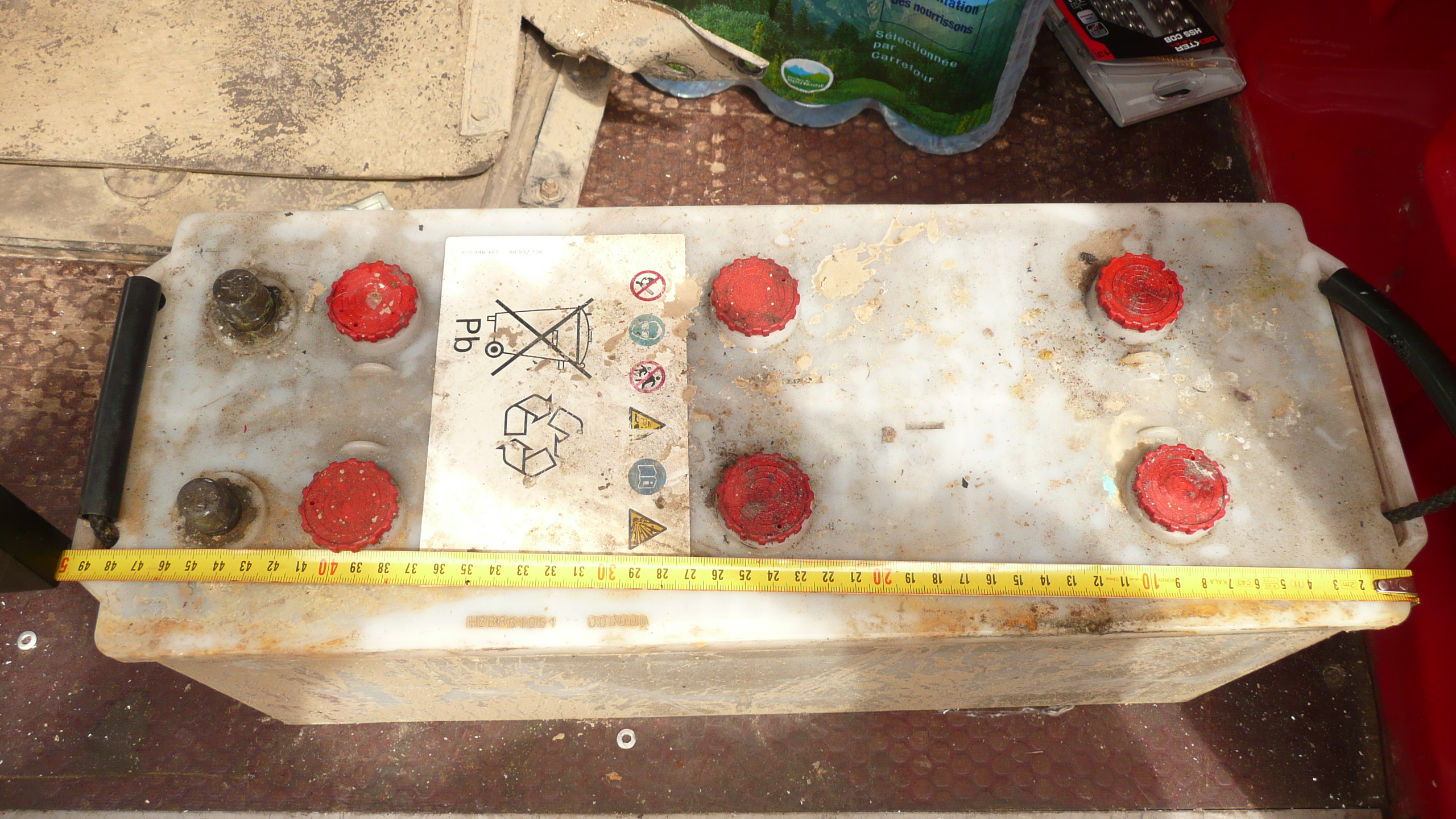

Salut , bon on a pu constater que ma batterie est énorme last weekend, environ 50cm de long, 20 de large avec les 2 bornes à un bout (tout ça je parle de la batterie bien sur, je vous vois déjà crobarder sur un papier à la big lebowski...)
et ben elle est peut être énorme à cause du treuil mais en tous cas elle à l'air d'être naze. et en plus elle dit rien sur son pédigré.
je pencherait bien pour du 125Ah 800A ou un truc dans ce goût là, mais comme je vais certainement lui en coller une deuxième avec l'un de mes coupleurs séparateurs je suis en théorie tenu de pas prendre plus de 10% d'écart et ça commence à faire beaucoup de poid et place, je sais même pas si l'alternateur a été dimentioné pour cette batterie à l'origine. je vais regarder si je trouve des ref, et ce serait cool si pendant que vous mesurez vos pneus pour l'autre post (dimention des roues) votre copine (copain le cas échéant) pouvait noter les valeurs de batterie que vous avez (avec ou sans treuil?) voir les ref d'alternateur s'il est accessible.
bon Ok oubliez pour l'alternateur, vu ou il est avec la durite basse de liquide de refroidissement qui passe devant...
merci

- Messages : 3314
Re: zavez quoi comme batterie
Sur la doc:
batterie: 88Ah option 110 Ah
alternateur: 55 A
Bruno
sur mon engin plus d'étiquette.
alternateur: 55 A
Bruno

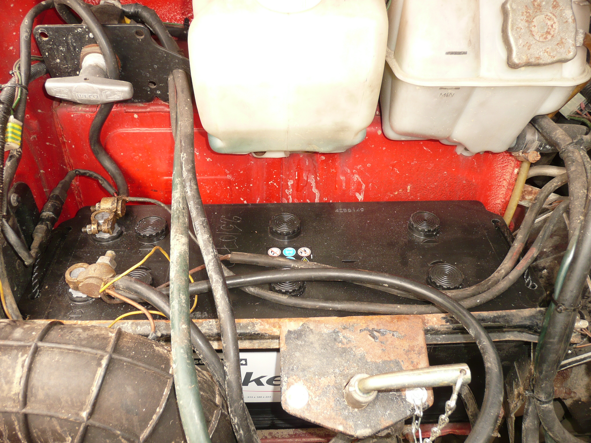

Bon ben même si ça pressait pas parceque mon Iveco roule très bien avec la batterie du Brutt, je voulais quand même régler cette histoire parcequ'il se peut (ça se précise) qu'on descende au Maroc avec dans quelques jours, et , si l'hivers donne le coup de grace à bon nombre de batteries...la chaleur en tue plus d'une aussi... donc pour pas prendre de risque inutil en différent mon achat...
options proposées pour cette configuration de cosses particulière (voir photo plus haut) typée poids lourds (même si en tirant un peu sur le faisceau j'arrive à monter autre chose...)
-chez Fap on me propose de la batterie Recam (donc remanufacturée je pense) je n'ai rien contre le recyclage bien au contraire, mais 125Ah pour 400A en démarrage...ça me parait bien comme batterie auxilliaire mais faible pour une principale...dommage 150 euro ça m'allait bien
- chez AD 125A/h 750A ça parait bien mais 300euro ttc tout de même! négociable à 250 avec ristourne...
-chez autobacs anciennement ( Eldorauto pour la plus part disparus) ont fait pas ça...ni carrefour ni auchan , leclercq....
-chez RVI hier, à l'heure de la fermeture, j'avais quelques scrupule à faire remettre sa blouse et rallumer l'ordi au gars...donc ça m'a sûrement influencé aussi...je suis sensible au zel des gens surtout lorsque rien ne les y motive à priori, d'autre qu'être aimable.
donc verdict (j'attendais la douloureuse) 270euros ttc pour du 135Ah et 900A, j'ai dit "Banco on vend la caravane" (les nuls?)
et voilà donc je me retrouve avec le même monstre dont la taille n'est justifiée que par la présence du treuil dont j'espère ne jamais me servir...

- Messages : 3314
Avec un coupleur séparateur oui simplement en parallèle noncar la bonne bat. va se vider dans la mauvaise.hippo a écrit :
2-une batterie trop faible pour le démarrage ne peut elle pas constituer une batterie auxilliaire potable pour peu qu'on ne lui demande pas justement de dépanner la première en cas de défaillance (c'est dommage de ce priver de cet aspect on est d'accord)
je pense qu'on l'a tous fait un jour ou l'autre , mais n'ayant pas de gros besoin de batterie aux, je n'ai pas vraiment de retour sur l'éfficacité du truc.
je suis sur qu'il y a mille raisons de ne pas faire ça mais c'est ce que je vous propose de compiler ici ensemble.
Si tu ne veux pas investir dans un coupleur tu peux mettre un simple interrupteur sur le plus alim. bat.
Position fermée quand le moteur tourne ouverte autrement.
Bruno

- Messages : 4082
Le coupleur est obligatoire mettre deux batteries en paralélle c'est une trés mauvaise idée.hippo a écrit : d'autres avis?
Aucune surcharge à redouter sur l'alternateur puisqu'il est limité en courant, l'avantage du coupleur c'est qu'il favorise la charge de la batterie du véhicule en premier.
Sinon, hippo si tu veux je te débarasse gratuitement de toutes tes batteries HS
