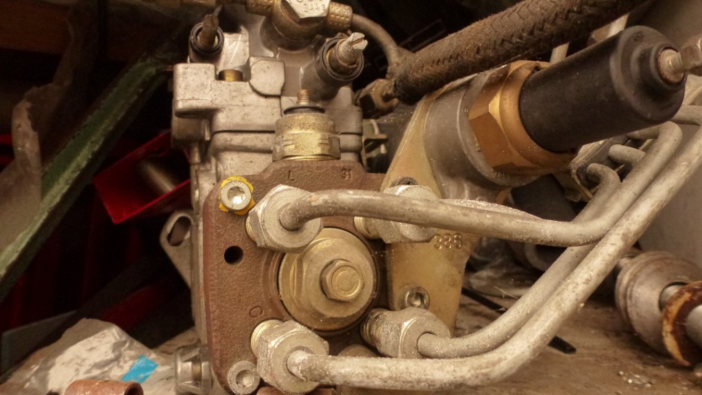

seule contribution que je puissse apporter est de mettre ça en image puisque j'ai une pompe a injection sous la main.
ça évoquera peut être quelque chose a quelqu'un sur les risques éventuels a desserrer ou resserer ce truc ?

La vis au milieu entre les quatre départs est un bouchon qu'on enlève pour mettre le comparateur lors du réglage de l'avance.
- Messages : 21502
Re: Fuite gazole sortie AR pompe injection
donc si c'est bien uniquement cette vis au centre d'ou provient la fuite ça ne poserait a priori pas de problème de la déposer pour changer un éventuel joint defectueux si je comprend bien ?
si ce n'est l'accès en lui même vu comment c'est placé...
WOPWOP
Apparemment, cela fuirait bien depuis cette "vis" au milieu, petite question, y a - t- il un risque de dérégler quelque chose en déposant cette vis pour changer le joint ?
De toute façon, merci Hippo pour la photo, c'est bien de là que cela fuyotte, on a vérifié que les 4 départs étaient bien serrés...Ce doit effectivement être un joint spi à 3 sous mais bon s'il faut déposer la pompe c'est un peu plus chiant ! Je vais voir si Bosch à Guatemala City peuvent le faire car cela dépasse de loin mes compétences !
