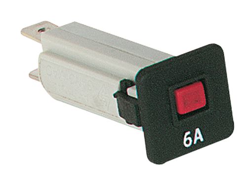

- Messages : 3704
Re: interrupteur 24V
en théorie ça doit fonctionner, mais je suis pas convaincu, et perso je ne le ferais pas, enfin c'est mon avis.
Pourquoi ne pas utiliser des fusible réarmables qui sont faits pour ?
seb
seb
