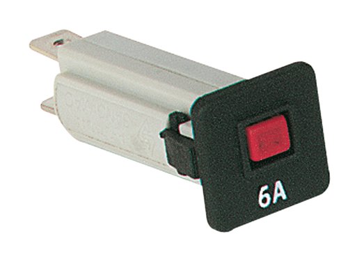

et pour des disjoncteurs domestiques? Vous en pensez quoi d'y faire passer du 12 ou 24V?
(aie, pas taper...)
Messages : 3704
Re: interrupteur 24V
Message par sebg61 »
en théorie ça doit fonctionner, mais je suis pas convaincu, et perso je ne le ferais pas, enfin c'est mon avis.
Pourquoi ne pas utiliser des fusible réarmables qui sont faits pour ?
seb
