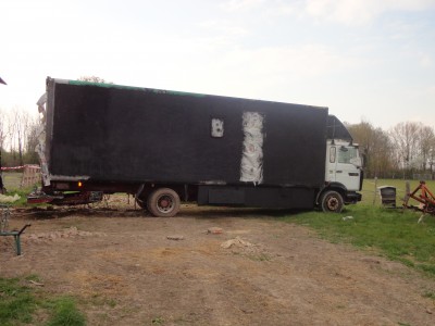

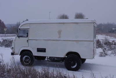

Bonjour,Je nous présente il y a dans l'équipe:
-Nicolas 23 ans de tours
-Pierre 23 ans SDF (il vit dans son poids lourd et fait des boulots saisonnier partout en France)
-Notre TP3 une ancienne ambulance de l'armée de 1974 essence
On a un objectif tout les trois rallier le cap nord en février de l'année prochaine
on a déjà commencé les aménagements changement du planché par un truc isolé
et début de l'isolation intérieur

Que faut qu'il prévoir en pièce pour un voyage de 10000km?!?

Si tu commences ce genre de liste tu peux emporter un autre tp3 complet dans la soute
Mais quoi qu'il en soit tu peux être quasi-certain que si tu emportes 90% d'un tp3 en pièces détachées, si tu as une panne à l'autre bout du monde ce sera une pièce des 10% que tu n'as pas emporté dont tu auras besoin
Le tp3 est bien conçu, les nez de ponts sont interchangeables donc en sachant que tu ne casseras probablement pas les deux en même temps tu pourras toujours te dépanner avec celui qu'il te restera, pas la peine (ça n'engage que moi
) d'emporter un nez de pont en plus...
Pour les arbres de transmission étant donné que justement les nez de ponts sont interchangeables tu pourras toujours te dépanner en rentrant sur un des deux ponts, je ne pense pas que ce soit nécessaire d'en emporter, par contre un jeu de croisillons ça ne pèse pas lourd et ne prend pas de place, ça peut permettre une réparation voir une réfection d'arbre de transmission en voyage...
Le petit arbre de transmission BV/BT peut être une pièce intéressante à prendre par contre.
Un jeu de demi-arbres de roues semble être la première chose à prendre d'après les possesseurs de tp3, pareil ça ne prend pas trop de place et ce n'est pas trop lourd.
Les TP3istes te donneront des avis plus affinés!
