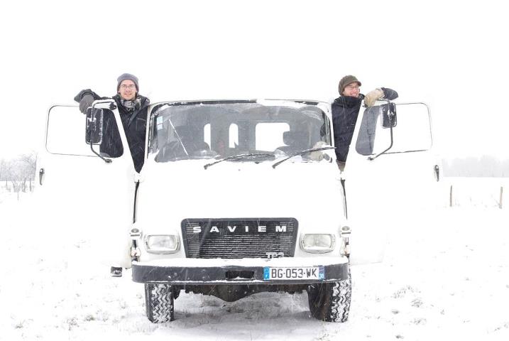

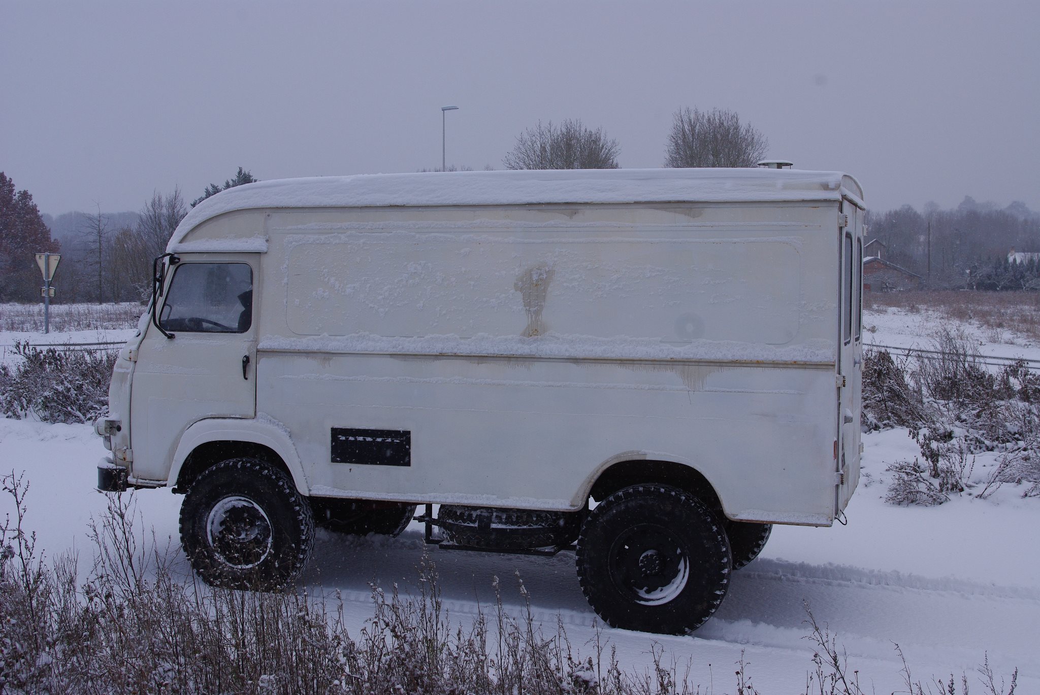

Bonjour,Je nous présente il y a dans l'équipe:
-Nicolas 23 ans de tours
-Pierre 23 ans SDF (il vit dans son poids lourd et fait des boulots saisonnier partout en France)
-Notre TP3 une ancienne ambulance de l'armée de 1974 essence
On a un objectif tout les trois rallier le cap nord en février de l'année prochaine
on a déjà commencé les aménagements changement du planché par un truc isolé
et début de l'isolation intérieur
j'ai un lien pour nous suivre https://www.facebook.com/pages/TP3-Au-C ... 4350066596
j'espère que vous aimerez notre projet et si jamais on a besoin d'aide vous serez présent!!
