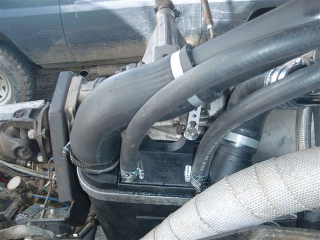

montage d'un intercooler air eau sur un brutt
bonsoir a tous.
je vient de finir l'installation de mon intercooler air eau. pourquoi un air eau? premièrement c'était plus facile pour moi, avec la cabine basculante, c'était pas facile de faire passer deux durites de gros diamètre vers l'avant, de plus les longuers aurait été inportante avec pas mal de coudes. deuxièmement c'est plus efficace qu'un air/air surtout a vitesse lente. j'en ai profité pour installer un ventilateur électrique car le mien tournai 100% du temps et le moteur ne montai pas assez en température.
coût. achat d'un moteur complet de 505 110cv: 250 euros, je ne récupère que les tubulures échappement, admission et turbo. un intercooler de 605 td 30 euros, une pompe électrique de R19 10 euros, un radiateur de scooter avec ventilo 35 euros, flexible d'échappement 30 euros, des durites 50 euros et divers 50 euros. total 455 euros.
premier essai aujourd'hui, un très léger mieux mais je n'ai fait aucune modif de pompe ou de lda et l'échappement est très très libre et est passer en diamètre 60, ca siffle bien et la sonorité a complètement changer sans faire trop de bruit.
voila A+ Claude.
voila A+ Claude.

Re: montage d'un intercooler air eau sur un brutt
beau montage !!
il est sympa ton intercooler j'avais finalement décider d opter pour un air/air mais celui que tu a trouver me plait bien !!
qu'est ce que tu a monter comme flexible d’échappement !???
ca ressemble un peu a ceux que l'on trouve sur les moteur inboard de bateau
ca résiste bien ? ca doit bien "amortir" le bruit !
je suis étonné que tu ne ressente pas de "mieux" (même sans avoir toucher la pi ) même dans les cotes?
tu compte travailler l'injection du coup ou bien monter la pi de 505?

claude1962
- Je ratisse ...
- Messages : 1402
pour la pompe je laisse celle ci, c'est une bosch et sur divers forum ou ce moteur est monter il virent tous les luca pour remettre une bosch. je n'ai pas fait de mesure avant donc difficile de comparer, j'ai juste fait 5 kms de plat, je ferait une cote que j'ai pris plusieurs fois avant pour voir la différence.
pour le flexible d'échappement je l'ai pris ici, il est en acier, pas en inox et je l'ai entourer d'une protection thermique.
http://www.leflexible.fr/epages/288684. ... IEUR_60_MM
A+Claude.
A+Claude.

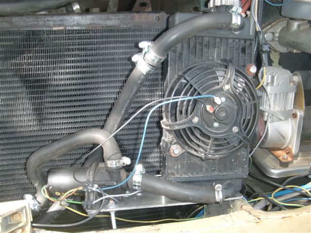

- Messages : 22803
j'ai lu vite et je me suis pas penché sur la question mais cela signifie t'il que l'échangeur de 605 a un circuit air plus un circuit eau et que tu envoies l'eau sur celui de scooter a l'avant ?
claude1962
- Je ratisse ...
- Messages : 1402
c'est exactement ca Pascal, pas question de se brancher sur le radiateur du camion, ce serait beaucoup trop chaud.
En theorie A MON HUMBLE AVIS plus c'est frais mieux c'est (une fois moteur chaud)

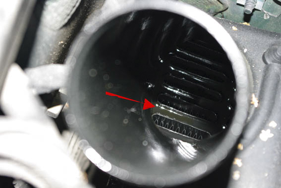

sont sympa ces kit , un peu cher par contre
je me demande comment c'est fait la dedans parce qu'il n'y a pas l'air d'avoir de chicane pour l'air ...?!
un simple bain autour de la pipe (le refroidissement par eau est beaucoup plus efficace que l'air...)?
ou bien un nids d'abeille? vu la taille je ne voit pas trop comment
(désolé je pourris un peu le post
- Messages : 2409
Hey Joen,
Je m'étais posé la même question que toi à l'époque ou je cherchais à en monter un à eau sur un HDJ80 (On était finalement partit sur du air/air).
En gros c'est fait comme un radiateur mais à l'envers...
Pour les "ronds" l'agencement est un peu différent, mince je trouve plus l'image (un dessin en faite). A propos des températures, Il est facile de trouver des teste sur dyno donnant les meilleurs rendement avec une température d'air "reffroidie" de 20°.
Je suis donc aussi partisan du radiateur dédié.
Il existe même sur les grosses prépa des radiateurs d'intercooler réfrigérés. bon ok....
