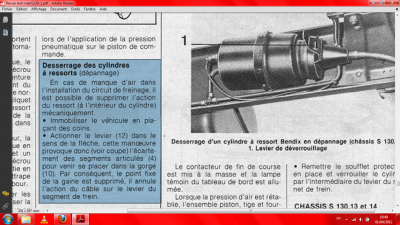

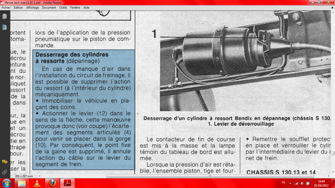

Après trois mois d'immobilisation, petit tour avec le TRM 2000.
Démarrage quart de tour. Pression air OK. Desserrage frein de parc.
Impossible de décoller.
Roue arrière conducteur bloquée (les autres tournent librement à la main).
Plusieurs petits coups en avant en arrière. Démontage roue, marteau sur la périphérie du tambour.
Toujours rien.
Quelqu'un a-t-il un tuyau à me filer?
Merci de votre aide,
