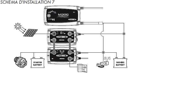

voici ce que ça donne en les connectant ensemble
bien évidement on n'est pas obligé de mettre un chargeur 220V ni même le leur.
mais pouvoir charger via l'alternateur en 80A puis finir à 100% en 20A via les panneaux, me semble pas mal d'autant qu'ensuite les panneaux peuvent recharger la batterie de démarrage , etc, en plus le régulateur PWM est intégré

ben pour la batterie de démarrage elle est coté alternateur et pour le parc de service tu mets les batteries en parallèle, je sais que tu préfères les isolées l'une de l'autre (celles de services) ce qui n'est pas mon cas.
mais avec des coupes circuit ça doit pouvoir ce faire facilement
pour le prix ce n'est pas donné c'est sur ! mais si tu additionnes les coupleurs/séparateurs, le chargeur et le régulateur de panneaux, etc on arrive aussi à un certain niveau de prix, ceci dit on doit pouvoir se passer du smartpass si on se contente d'un chargeur en 20A ce que fait le DUAL

On pourrait donc imaginer mettre le chargeur 220V que sur celle de démarage, mais dès lors
je trouve dommage que le chargeur 220v ne charge pas séparément les 2 batteries comme c'est le cas avec mon sterling.
sur le schéma que j'ai mis tu branches le chargeur sur les batteries de services, je ne sais pas si le ctek (qui recharge aussi la batterie de démarrage depuis les panneaux solaires) va recharger aussi la batt. de démarrage dans ce cas ! mais si tu regardes les petits chargeur ctek genre 7A rien ne t'empêches d'en mettre deux, un sur le parc service et un sur la batt. de démarrage, du coup au cas ou un te lâche l'autre est en secours !

j'ai vérifié le ctek 250S DUAL charge la batterie de service en 5 étapes , et assure aussi la charge d'entretien de la batterie de démarrage.
de plus le régulateur solaire intégré est un MPPT, donc 30% d'efficacité en plus que les PWM et surtout déjà compris dans le chargeur.
donc si j'ai bien tout compris si l'on met un chargeur 220V sur la batterie de démarrage, il chargera aussi celle de service.
et le DUAL fait aussi fonction de séparateur de batterie.
donc si on compte les fonctions de séparateur sans diodes, de chargeur 20A en 5 étapes, et de régulateur MPPT, le prix est a mettre en face de l'achat de trois appareils.
du coup je me demande si l’adjonction du SMARTPASS pour augmenter la capacité de charge jusqu’à 80A vaut le coup ? il lui reste aussi la coupure des consommateurs lorsque la batterie est basse, mais certains produits l’inclus déjà, comme des convertisseurs 12/220V ou les frigo a compression ...
complexe ! :evil:

sebidon a écrit :'on met un chargeur 220V sur la batterie de démarrage, il chargera aussi celle de service.
Pour moi ça c'est le top et c'est le choix que j'ai fait avec mon appareillage.
Pas besoin de réfléchir à ces trucs en voyage est un luxe que je suis prêt à payer.
