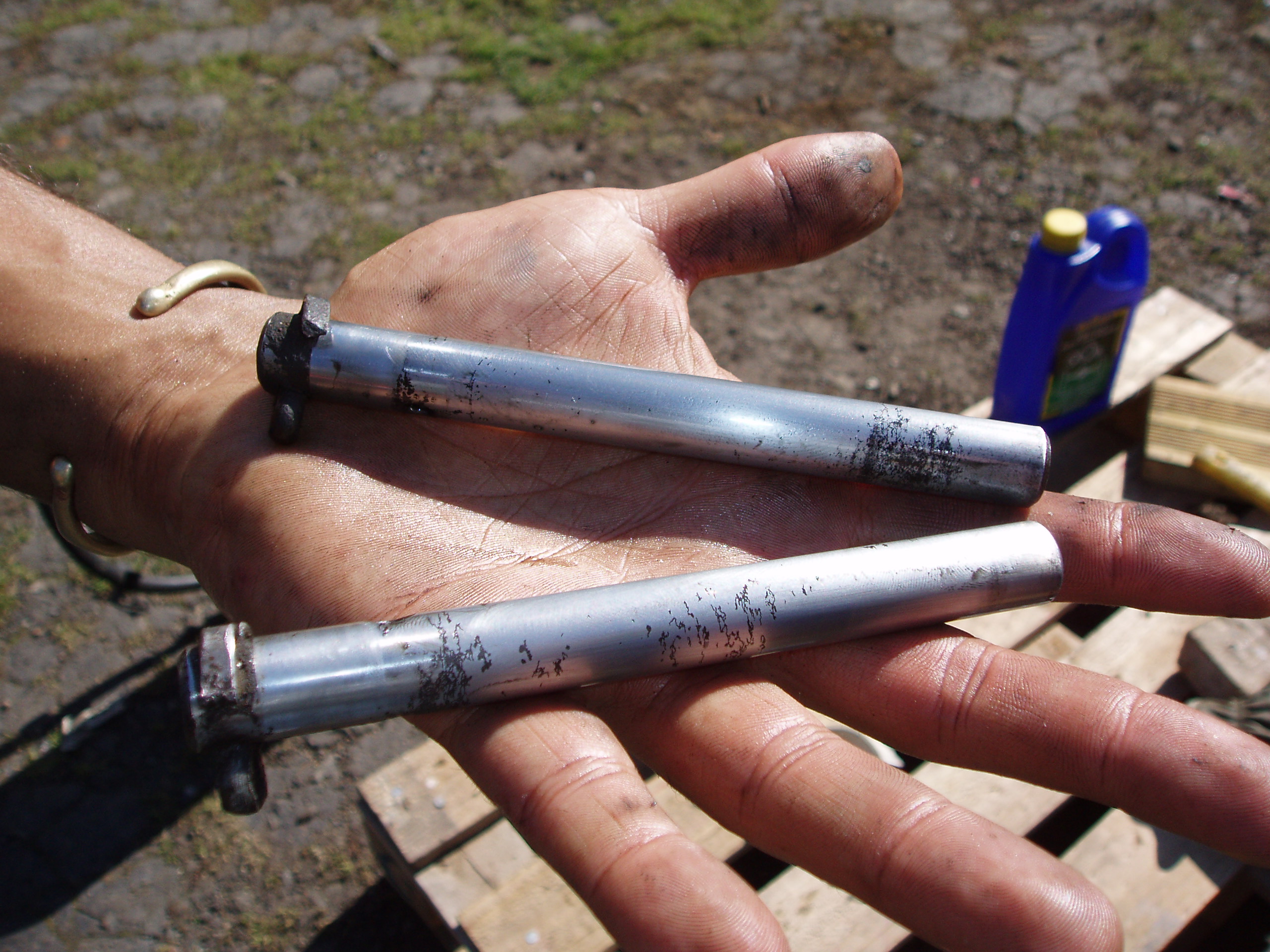

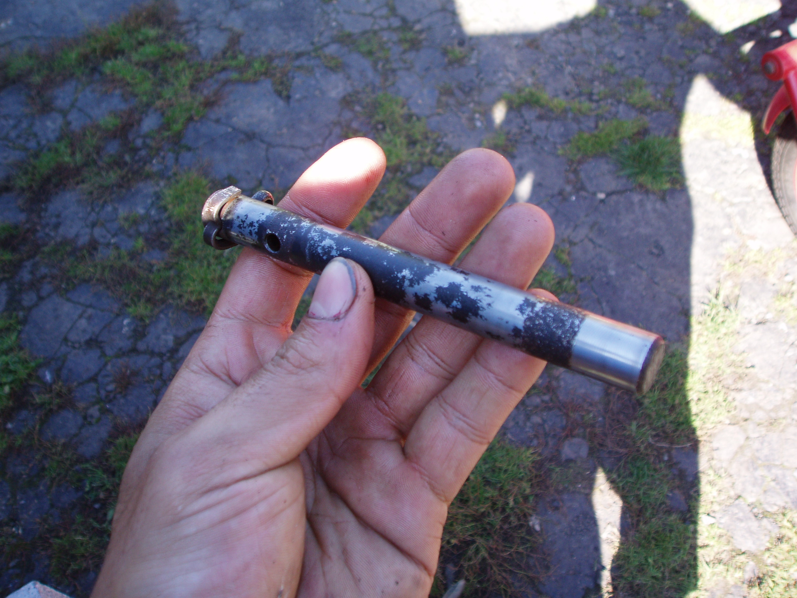

Petit "up" pour retour d'expérience : J'ai eu moi aussi le B qui s'est mis à brouter au freinage il y a quelques temps, c'est apparu tout d'un coup comme ça sur un trajet. Au-delà du fait que ce soit assez désagréable de conduire comme ça je suppose que ça peut être considéré comme signe précurseur d'un éventuel futur blocage complet d'au moins une des roues.
Le problème pour ma part a été réglé avec un nettoyage/ponçage des coulisses d'étriers de frein.
Plus aucun problème après ça
