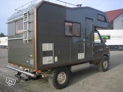

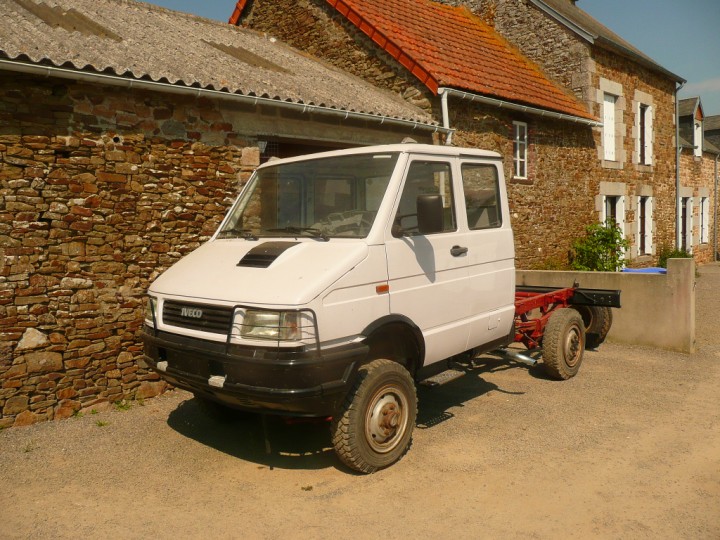

Je vais peut-être dire une c....ie mais l'iveco que l'on voit sur la photo est sorti (l'hiver dernier je crois) de chez clemençon (à Macau, près de Bordeaux) et le porteur a bien plus de deux ans
Je ne sais pas s'ils sont sur le forum ou si Bastien a leur adresse mail, je sais seulement qu'ils sont du 17.

et que 17 est le nombre de millimetres séparant la cellule...des roues arrières...j'éxagère un peu quand même...mais à peine..Chassac wrote: Je ne sais pas s'ils sont sur le forum ou si Bastien a leur adresse mail, je sais seulement qu'ils sont du 17.
discussion intéressante puisque qu'un autre membre du forum s'est vu refuser par Iveco le droit d'ouvrir un passage cellule cabine...alors que celui ci est déjà fait...
mais dois je en conclure , Pascal,(Daily O1) que ton but serait de transformer ton fourgon en cabine plus cellule? ou bien tu envisagerais de changer de véhicule pour ça? car après tout les châssis cabines sont souvent moins cher...sauf que tu es "obligé" de passer par la case DRIRE pour mettre une cellule...à moins que celle ci ne soit amovible et qu'il n'y ai pas de passage cabine cellule...évidement, en partant d'un fourgon...la mention étant déjà sur la carte grise...c'est simplement que le véhicule ne sera plus conforme au certificat de carrossage d'origine...mais certains le font.

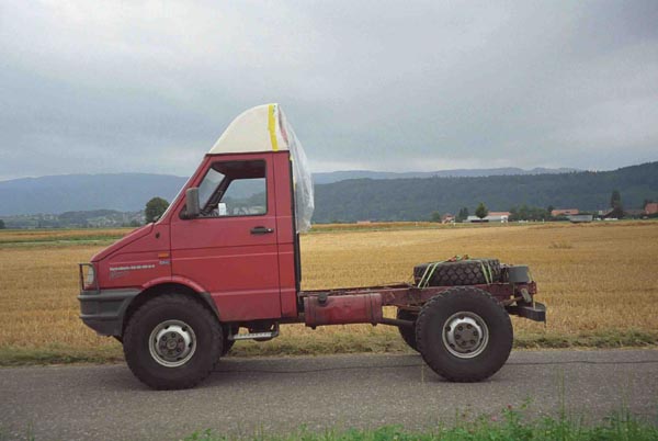

C'est le véhicule d'un membre du forum: Patibulaire
Je me permets de le souligner, étant du même département que lui, et, à ma connaissance nous sommes les seuls de ce département à posséder ce type d'engin.
Boone nuit
Boone nuit

et comment qu'il a plus de 2 ans: c'est une version phares rond de...89 ou 90 ? avec une face avant phares rectangulaires...d'ailleurs la position du snorkel le trahit car la prise d'air a changé de coté entre les deux versions...Chassac wrote:Bonsoir,
Je vais peut-être dire une c....ie mais l'iveco que l'on voit sur la photo est sorti (l'hiver dernier je crois) de chez clemençon (à Macau, près de Bordeaux) et le porteur a bien plus de deux ansdaily01 wrote:Bonjour ou bonsoir à tous.

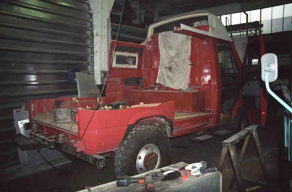

il vaut encore mieux couper un fourgon comme le rouge qu'on a vu dans ces pages
http://forum.bernard.debucquoi.com/view ... ?f=8&t=452

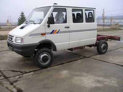

pourquoi ne pas partir d'un véhicule "plateau"
sur un iveco par exemple..la largeur carrossable de 2m10 laisse une marge confortable pour dormir dans la largeur...

après...que faire d'un iveco châssis long double cab quand on a besoin que de 2 voir 3 places...
ben si on veut pas mettre des sieges rotatifs pour transformer la banquette arrière en coin dinette..on peut toujours y mettre ça dessus à la place...pour avoir une cellule de compète à l'arrière
serait ce illégal ?
certes il va falloir expliquer ou sont les 7 places cartes grise...qu'à celà ne tienne, vous faites comme 2mv vous commencez par le faire mettre en 3 place à la drire

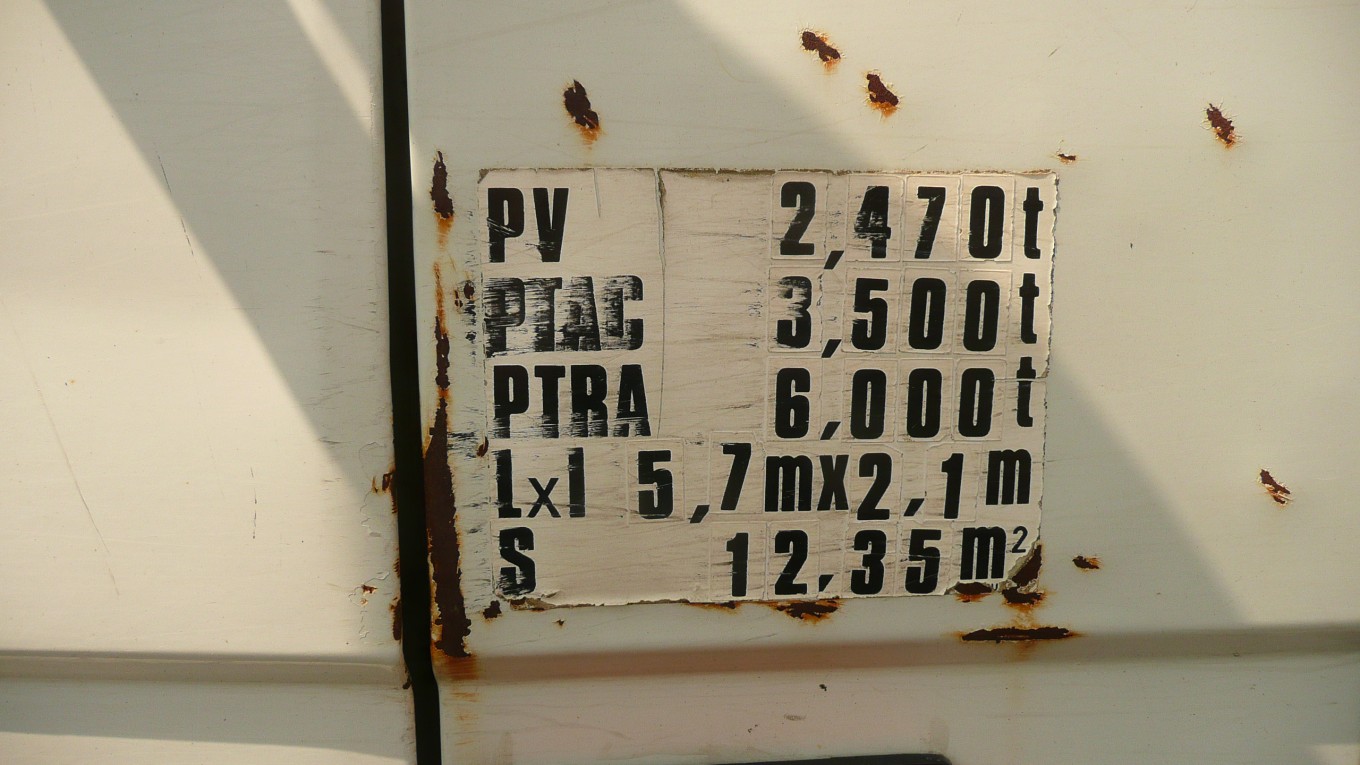

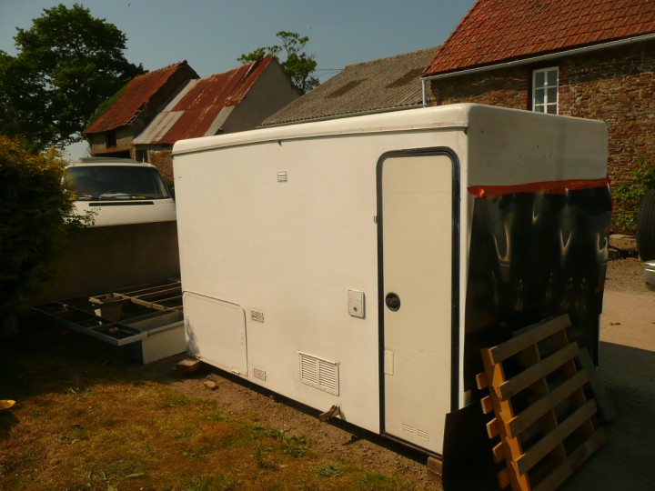

une belle cellule qui était à vendre pour un double cab il y a quelques temps:
http://www.tourfactory.de/seiten/Wim.pdf
par contre je serais curieux d'en connaitre le poids..avec ça il vaut mieux ne pas être détaré et être à 4tonnes je pense.

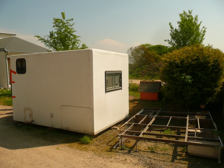

- Joined: 27 Jun 2008 16:03
Re: mettre une cellule

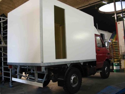

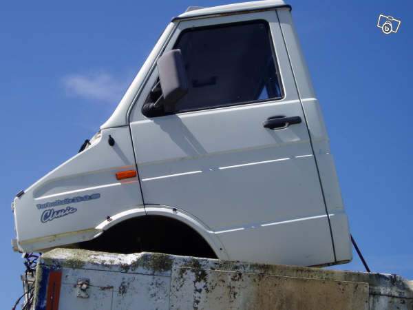

et puis cet exemple qui est probablement dispensé de toute homologation puisque posé sur le plateau d'origine...

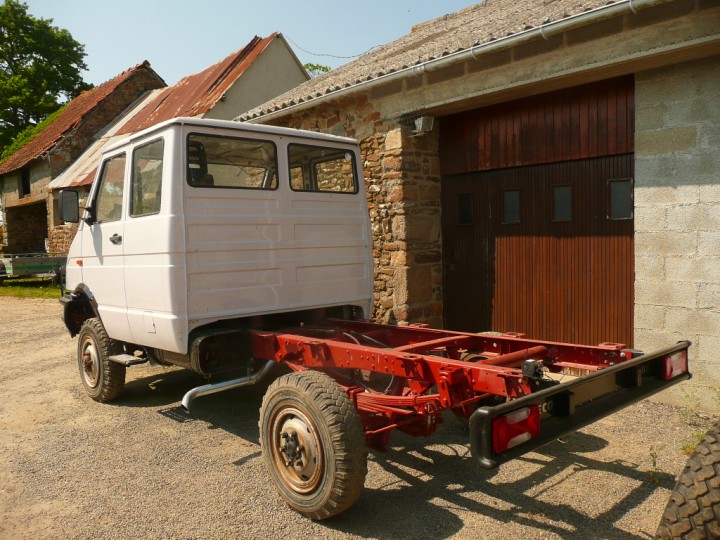

autre forumeur rencontré:
il avait d'abord récupéré une cellule de déménagement trop haute et trop longue et a finalement dégoté une petite cellule compacte qui était déjà montée sur un iveco 4x4 double cab il qu'il a négocié pour pas trop cher livrée a domicile...
il a fait des travaux de carrosserie et d'habillage intérieur en faisant jouer ses relations de travail ici et là... un carrossier et de la découpe de panneaux plastiques au jet d'eau pour remplacer les panneaux de porte textile salissant

n'empèche que ça fait un bien bel ensemble au final non ? c'est celui de Raphael (NH3)vous l'avez reconnu.
http://forum.bernard.debucquoi.com/view ... 199#p68199
