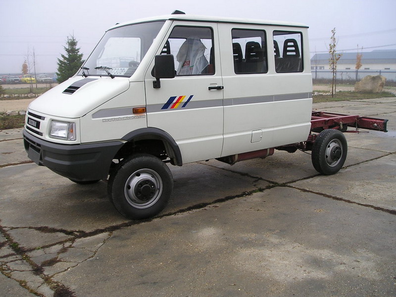

après...que faire d'un iveco châssis long double cab quand on a besoin que de 2 voir 3 places...
ben si on veut pas mettre des sieges rotatifs pour transformer la banquette arrière en coin dinette..on peut toujours y mettre ça dessus à la place...pour avoir une cellule de compète à l'arrière
serait ce illégal ?
certes il va falloir expliquer ou sont les 7 places cartes grise...qu'à celà ne tienne, vous faites comme 2mv vous commencez par le faire mettre en 3 place à la drire

- Fichiers joints
- 9a8119ec4.jpg (11.22 Kio) Vu 29829 fois
