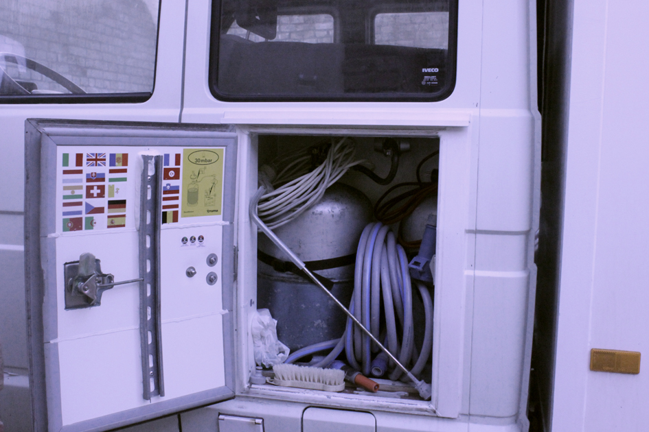

Re: température minimum d'utilisation du propane
Tu as raison Yves.
Les bouteilles de gaz sont situées dans un caisson étanche normes Qualigaz (donc aéré) à l'arrière de la cabine. Le détendeur s'y trouve également. L'endroit doit être confortable vu le nombre d'araignées qu'on y trouve.
