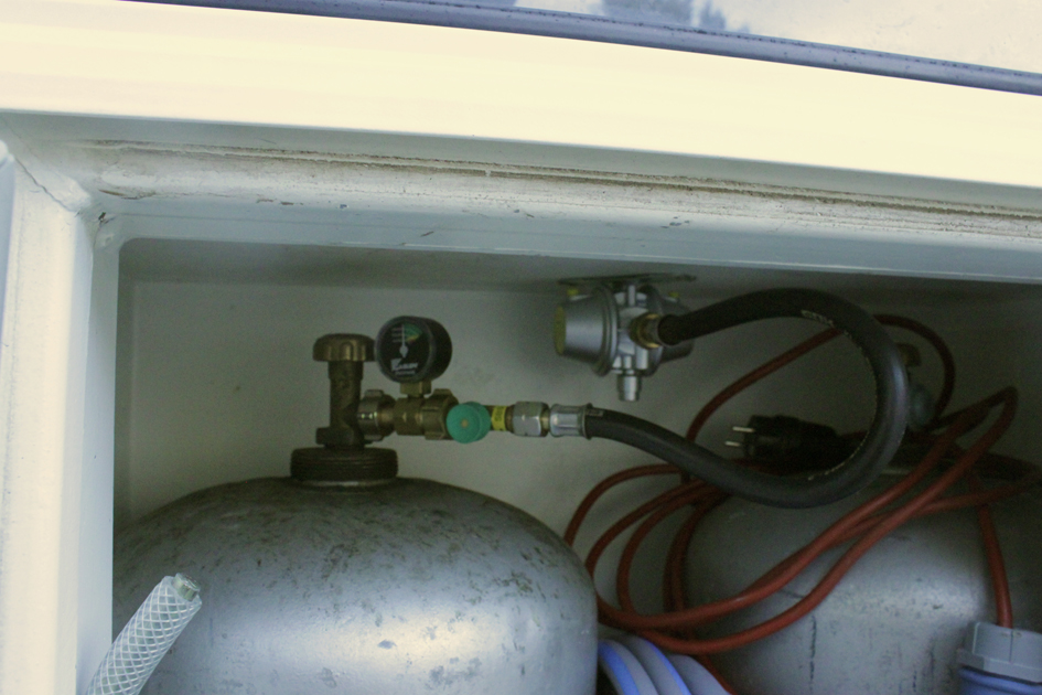

En ce qui concerne le détendeur, le système Truma reste à mon sens le plus fiable car il inclut une sécurité en cas de fuite ou de mauvaise pression. Depuis que nous avons notre Iveco, qui est équipé en propane avec chauffe-eau-chauffage Trumatic C 4002, nous n'avons pas eu de problème de mise en route du chauffage, même quand il faisait -20°C. Comme c'est le grand luxe, nous avons aussi un Eberspächer en cas de défaillance.
En cas de très, très grand froid,
nous mettons d'abord en route le chauffage au gazole pendant dix minutes, histoire de réchauffer la cellule et surtout la pompe à eau, avant mettre en service le chauffe-eau.
L'avantage du système Trumatic, c'est qu'on peut aussi le mettre en marche même quand on roule. En conséquence, lorsqu'on fait une halte pour la nuit, par exemple, la cellule est déjà bien tempérée.
Si nous devons changer de véhicule un jour, j'opterai de nouveau pour ce genre d'installation.
nous mettons d'abord en route le chauffage au gazole pendant dix minutes, histoire de réchauffer la cellule et surtout la pompe à eau, avant mettre en service le chauffe-eau.L'avantage du système Trumatic, c'est qu'on peut aussi le mettre en marche même quand on roule. En conséquence, lorsqu'on fait une halte pour la nuit, par exemple, la cellule est déjà bien tempérée.

Les bouteilles de gaz sont situées dans un caisson étanche normes Qualigaz (donc aéré) à l'arrière de la cabine. Le détendeur s'y trouve également. L'endroit doit être confortable vu le nombre d'araignées qu'on y trouve.

effectivement j'avais une 6kg de propane "au chaud" sous le lit.
Dorénavant, je ferais comme les 2mv: chauffage go de secours ou poil a bois
