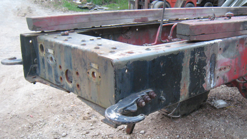

Hum oui au fait cette caisse qui dépasse légèrement du châssis ca me choque... en demandant gentiment un bout de châssis de TRM chez un casseur une allonge de châssis eut été bienvenue (et possibilté de mettre des roulettes à l'arrière façon Laffly!).
Dans l'genre... pas encore de roulette...

Jolie soudure, y'a du taff sur cette rallonge.
C'est quoi la façon Laffïe ?

Non c'est pas la mort, faut juste couper bien droit la rallonge et le+ dur ca été de dériveter la traverse arrière du châssis à allonger, pour le reste soudure bout à bout et à l'intérieur 4 bouts de cornière, j'ai une petite doc Berliet pour les modif châssis et solutions de carrossage, faux châssis...
Les roulettes de franchissement des laffly de 40, à l'avant et dans l'empattement
