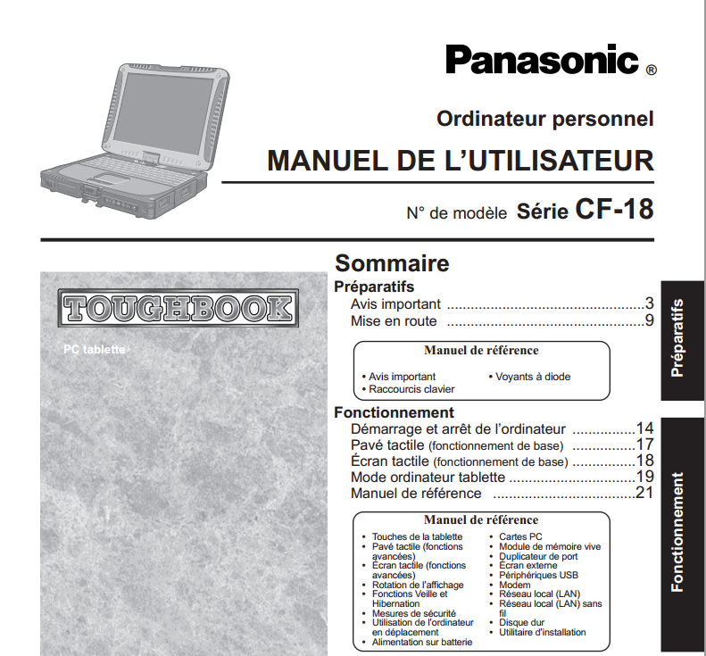

Je suis tombé sur le manuel de l'utilisateur pour le Panasonic cf18 pour ceux comme moi qui ne l'ont pas.
http://www.google.fr/url?sa=t&rct=j&q=c ... dEfoUSQwkA
Gil. :?

merci Gil pour le lien.
Pour le tranfo en 12V, j'ai celiu d'origine, je peux faire des tofs si tu as besoins.
