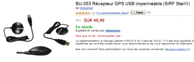

Je viens de commander un récepteur GPS USB
D'après ce que j'ai pu lire à droite à gauche et avec les conseils de "Nomade" je pense que cela devrait faire l'affaire.
Et en plus ils ont baissés après mon achat.
Gil.

Salut Gil
J'ai la même antenne que toi sur mon CF 18, ça marche très bien.
Qu'as tu comme logiciel(s) de navigation sur le CF 18 ?

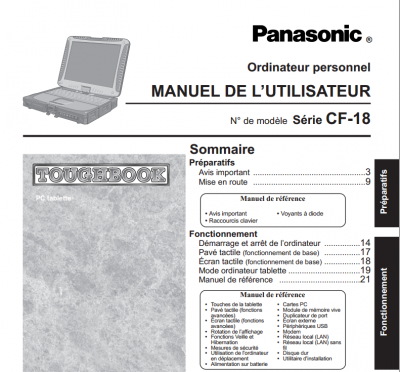

Je suis tombé sur le manuel de l'utilisateur pour le Panasonic cf18 pour ceux comme moi qui ne l'ont pas.
http://www.google.fr/url?sa=t&rct=j&q=c ... dEfoUSQwkA
Gil.

Re: Panasonic CF18 et après... ?
merci Gil pour le lien.
Pour le tranfo en 12V, j'ai celiu d'origine, je peux faire des tofs si tu as besoins.
