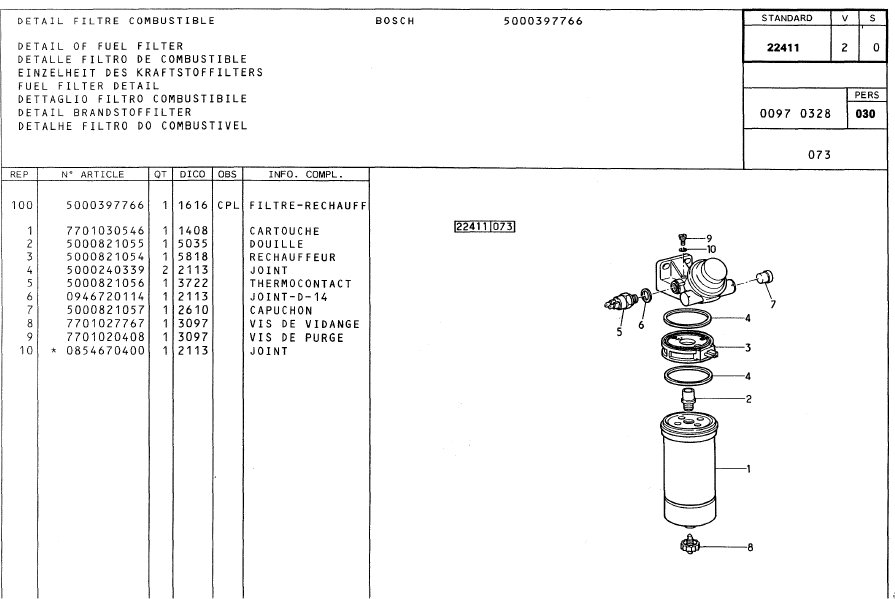

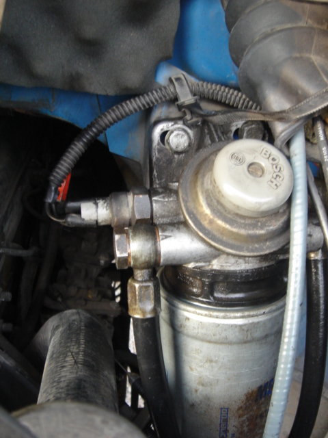

Du coup, ayant zieuté de près le filtre à GO, j'ai deux questions :
A quoi servent les deux fils qui arrivent en haut à gauche du filtre ?
Idem, à quoi servent les deux fils qui arrivent derrière sur une couronne située juste au dessus de la partie du filtre qui se dévisse ? Ne serait ce point un réchauffeur ? Si oui où ça que c'est que ça se commande ?

"En haut à gauche" : c'est un thermocontact, "derrière" : le réchauffeur.
Je ne sais pas si il y a un boitier de commande avec une temporisation et si le thermocontact n'est qu'une une sécurité ... mais à mon avis comme il n'y a pas d'électronique, le réchauffeur doit être directement coupé par le thermocontact.
Sur le mien, le réchauffeur a été supprimé (fuite)
seb

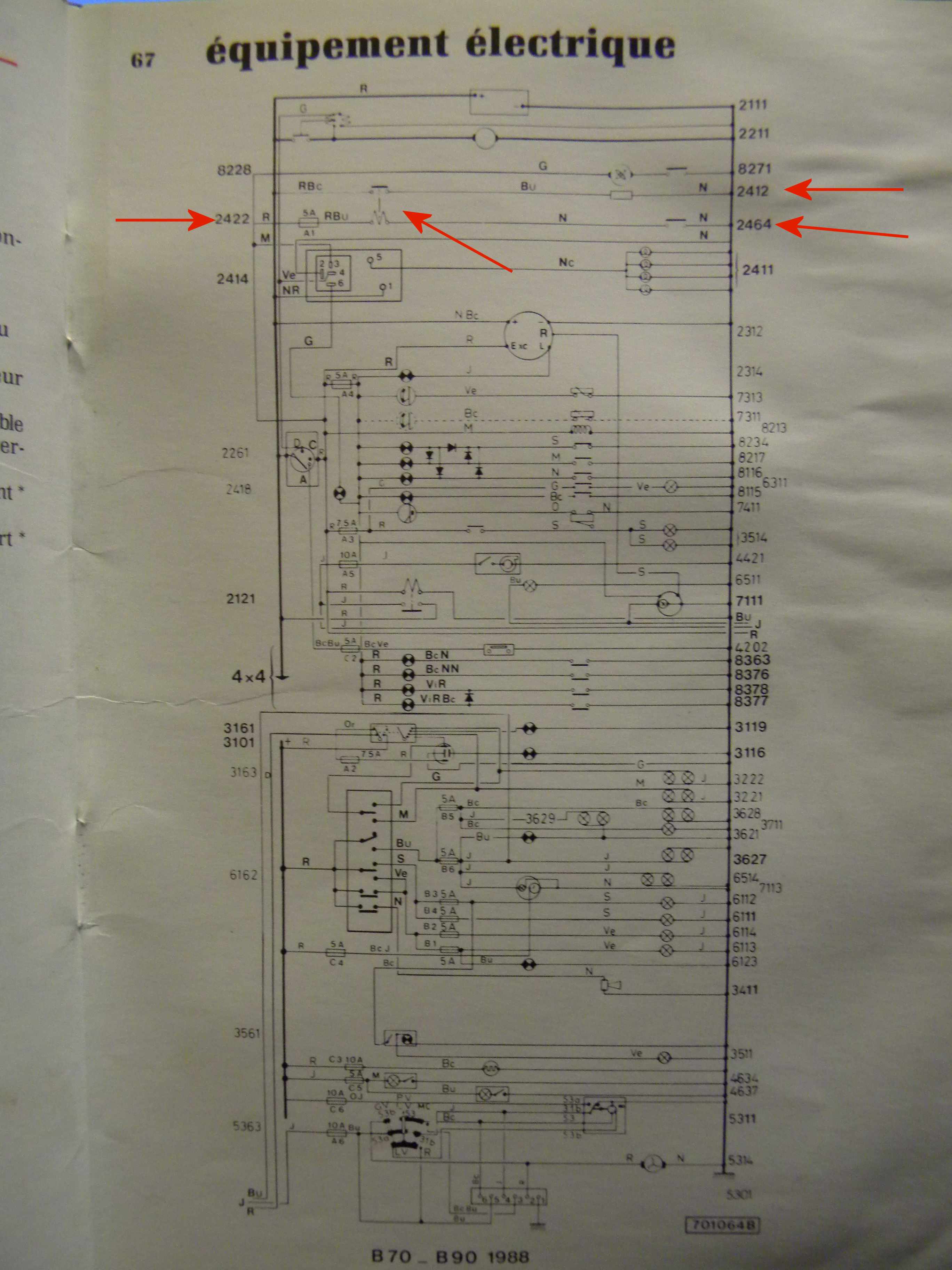

donc pas d'électronique (voir photos de mon message précédent), système auto-commandé.
Reste à savoir la valeur de déclenchement en température du thermocontact ...
seb

Salut Seb, auto-commandée dans quel sens ? il y a moyen de connaitre le fonctionnement d'après ton schéma ? Désolé l'élec c'est pas mon fort :roll:

Le thermocontact (2464) commande un relais, ce relais relie la résistance du réchauffeur au +12V et ça chauffe.
La valeur de déclenchement du thermocontact doit être proche de 0° je pense ... mais aucune certitude ...
seb

Apparemment sur d'autre version, il y a un interrupteur (temporisé?)(dans la cabine?) ... à voir ...
seb
