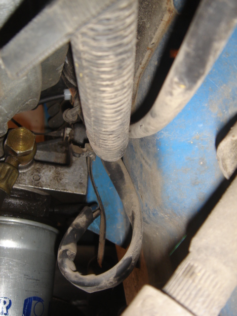

Du coup, ayant zieuté de près le filtre à GO, j'ai deux questions :
A quoi servent les deux fils qui arrivent en haut à gauche du filtre ? Idem, à quoi servent les deux fils qui arrivent derrière sur une couronne située juste au dessus de la partie du filtre qui se dévisse ? Ne serait ce point un réchauffeur ? Si oui où ça que c'est que ça se commande ?

"En haut à gauche" : c'est un thermocontact, "derrière" : le réchauffeur.
Je ne sais pas si il y a un boitier de commande avec une temporisation et si le thermocontact n'est qu'une une sécurité ... mais à mon avis comme il n'y a pas d'électronique, le réchauffeur doit être directement coupé par le thermocontact.

donc pas d'électronique, confirmation :
un relais, une résistance, un thermocontact

donc pas d'électronique (voir photos de mon message précédent), système auto-commandé.
Reste à savoir la valeur de déclenchement en température du thermocontact ...

nos réponses se sont croisées ... (19H28)

Le thermocontact (2464) commande un relais, ce relais relie la résistance du réchauffeur au +12V et ça chauffe.
La valeur de déclenchement du thermocontact doit être proche de 0° je pense ... mais aucune certitude ...

Il semblerait qu'il y a des versions ou un réchauffeur comme le tiens, coupler à une sonde de température du liquide de refroidissement, chauffe quand le liquide de refroidissement est froid (pas d'accès au 220v) puis une x le liquide de refroidissement chaud coupe....
Dans ton cas, il me semble alors comprendre que le préchauffeur n'est là que pour améliorer les performances d'un diesel froid (point d'éclair).
La bricole des vieux routier consistant à rajouter de l'essence était plus pour abaisser le point d'éclair (donc augmenter les performance d'un diesel froid qui pétait mal) plutôt que de le protéger contre le gel.
Je m'interroge encore de savoir si ton réchauffeur ne fonctionne qu'autour du démarrage (et coupe par la suite) vu l'absence de préchauffage sur vos engins, ou s'il marche en continu lorsque là température est passe (où serait la sonde?)
Car d'expérience (ça c'est fait ) je peux dire que même le moteur chaud, ça ne suffit pas à empêcher la paraffine de colmater.
Le réchauffeur seul alors, marchand on continu, le permettrait-il?
Du coup le réchauffeur m'intéresse, car j'ai pu constater qu'un simple coup de décapeur thermique sur le filtre permettait de chauffer le GO et donc de faire fondre la paraffine qui si accumule sous forme solide. Une fois liquéfiée elle s'en va simplement avec le débit du GO à température.
Cependant, suite aux lectures que j'ai pu faire sur les systèmes dit: "grand froid" pour véhicules diesel", je pense que ton réchauffeur n'est en faite pas là pour la paraffine.
Je m'explique. Sur un kit "grand froid 220V, c'est souvent des résistance 220v dans le liquide de refroidissement et parfois dans l'huile. Le réchauffage du GO se fait alors par un échangeur liquide de refroidissement/GO.

Salut Léo, intéressant ce réchauffeur en effet!
Pour apporter ma petite contribution à la réflexion, j'ai démarré le B il y a quelques jours juste histoire de voir s'il le voulait bien et si mon GO n'avait pas paraffiné.
Ca a démarré impec au quart de tour (j'en suis à chaque fois étonné, étant donné l'absence de préchauffage).
J'ai laissé un peu tourner le temps que le régime se stabilise et j'ai posé la main sur le filtre à GO > il était en train de chauffer (très pratique comme chaufferette pour se réchauffer les mains ).
Donc ça chauffe bien après le démarrage, en fait je suppose que ça commence à chauffer dès que l'on met le contact si la température est basse (quel seuil?) et que ça continue non-stop si la température reste basse.
Je suppose aussi qu'une fois le moteur chaud, le filtre se trouve réchauffé par sa proximité et son confinement sous le capot et que le réchauffeur se met en veille.
Pour les kit "grand-froid", j'ai vu par le passé des espèces de chaussettes pour filtre à GO, en isolant multi-couches alu parcourues par un fil chauffant genre couverture chauffante, certains utilisent ça pour fluidifier l'huile dans le cas d'un montage 100% huile comme combustible.

Pour le moment je n'ai pas de réponse car je ne sais pas dire si c'est un problème de démarrage à froid ou une micro fuite, j'aurais une réponse quand le thermomètre remontera au dessus de zéro
En faisant le lien avec un post ouvert dans la rubrique d'hiver (je voulais dire divers...) sur les réactions du GO à basse temp, je me dis que ce réchauffeur sur le filtre pourrait être optimisé si on pouvait le faire fonctionner quelques minutes avant le démarrage. Par grand froid il serait ainsi possible de réchauffer le gasoil dans le filtre quelques minutes (à vérif combien de temps nécessaire) afin de faciliter le démarrage. Tout en écrivant je réalise qu'il doit se mettre en marche dès qu'on tourne la clef de contact, il doit donc suffire d'attendre avant d'enclencher le démarreur. Y a t il un risque quelconque à laisser le contact plusieurs minuites sans que le moteur tourne ?
