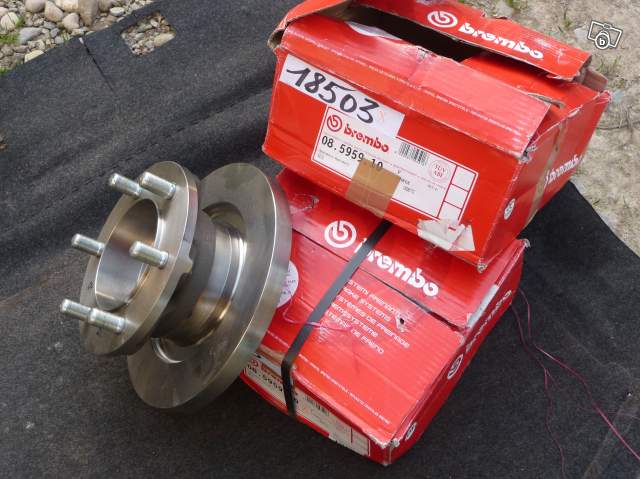

http://www.leboncoin.fr/vi/46328420.htm?ca=12_s
Prix: 170 € Code postal: 74100
Suite à une erreur de commande je vend.
Disque de frein neuf Brembo pour iveco.
Daily serie 2 model c
35.8 38.10 35.12
De 1999 a 2004 Diam 290 Epaisseur 22mm
Ref Brembo 09595910
Ref iveco 1908772
Prix neuf + que 300 euros
Cedée à 170
Envoie possible

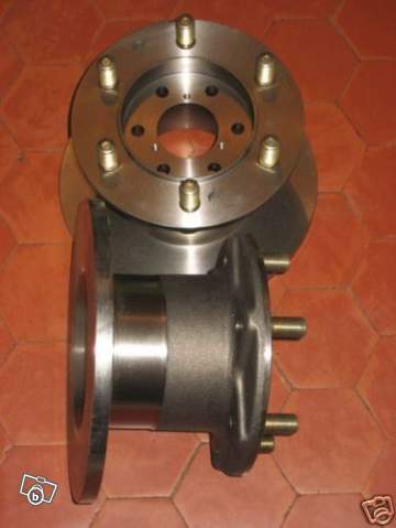

http://www.leboncoin.fr/vi/46594631.htm?ca=12_s
Prix: 70 € Code postal: 21700
PAIRE DISQUES FREIN AVANT NEUF FIAT IVECO DAILY SERIE 1
Marque modèles Années de à
FIAT IVECO DAILY
DAILY jusqu’en 1999 - 30.8 - 30.9 - 30.10 janv-90 juil-96
DAILY jusqu’en 1999 - 30.8 août-96 mai-99
Critères:
Diamètre [mm] 267
Épaisseur du disque de frein [mm] 14,2
Épaisseur minimum [mm] 12,8
Type de disque de frein plein
Nombre de trous 6
Dimension de filetage M18 x 1.50
Cercle de percage -Ø [mm] 170
Diamètre du centrage [mm] 58
Hauteur [mm] 154
valeur neuf 100€ pièces

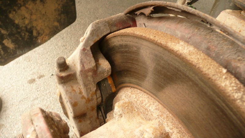

du moins les miens sont rapportés vissés...
j'en profite pour demander aux propriétaires d'iveco 4x4...avez vous égallement cette entretoise augmentant le déport de 1cm approximativement ?
visible au bas de l'image car elle ne tient que par une vis quand la roue est enlevée puisque qu'elle est sinon prise en sandwich par la roue...(montage identique à bon nombre de disques de freins de nos jours...)elle libère ainsi un jeu visible sur l'image lorsque la roue n'est pas dessus.

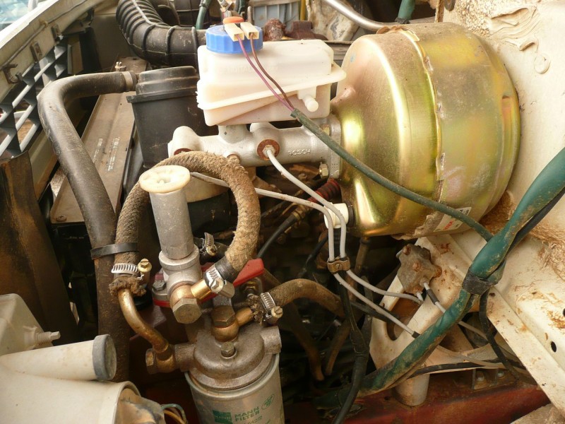

petite info en passant...comme charly cherchait un servo frein...pour son iveco 4x4..
dans mes recherches j'avais trouvé ceci: une servo frein de daily 4x2
à tout hasard je lui ai transmis...
sa réponse était la suivante:
charly83 a écrit :Merci bien Pascal , mais le mien il est double de volume ,en fait il me le faut pour un 40.10 iveco 4x4.
ça ne doit pas courir les rues.
Charly83****
et en effet j'ai ensuite constaté moi même que le servo frein fait le double sur nos iveco 4x4...
mais attendez la suite...
oui donc la suite étant que parmis les iveco que j'ai pu voir..il y a celui dont la cabine à été prélevée d'un 4x2..et à en juger par cette photo..il semble qu'ils se soient pas emmerdé à la déséquiper et rééquiper..mais qu'ils ont tout simplement laissé dessus ce qui allait avec..donc servo frein compris (qui parait tout neuf d'ailleurs) et à voir les résultats de freinage du contrôle..ça à pas l'air si déconnant..d'ailleurs la surface de la gamelle me semble identique..voir supérieure..seule le volume ou du moins l'épaisseur est inférieur..des théories sur le pourquoi de cette différence de volume?
servo frein venant d'un 4x2 visiblement.
et pour comparer un servo frein de daily 4x4...
download/file.php?id=5366&mode=view

hippo a écrit : j'en profite pour demander aux propriétaires d'iveco 4x4...avez vous égallement cette entretoise augmentant le déport de 1cm approximativement ?
bon ben comme il n'y a pas de propriétaires d'iveco 4x4 sur ce site..ou qu'ils ne démontent jamais leur roue...j'en ai démonté d'un autre :mrgreen: ben oui..je suis con..ils crevent jamais :mrgreen: viewtopic.php?f=7&t=112&p=16447#p16447
